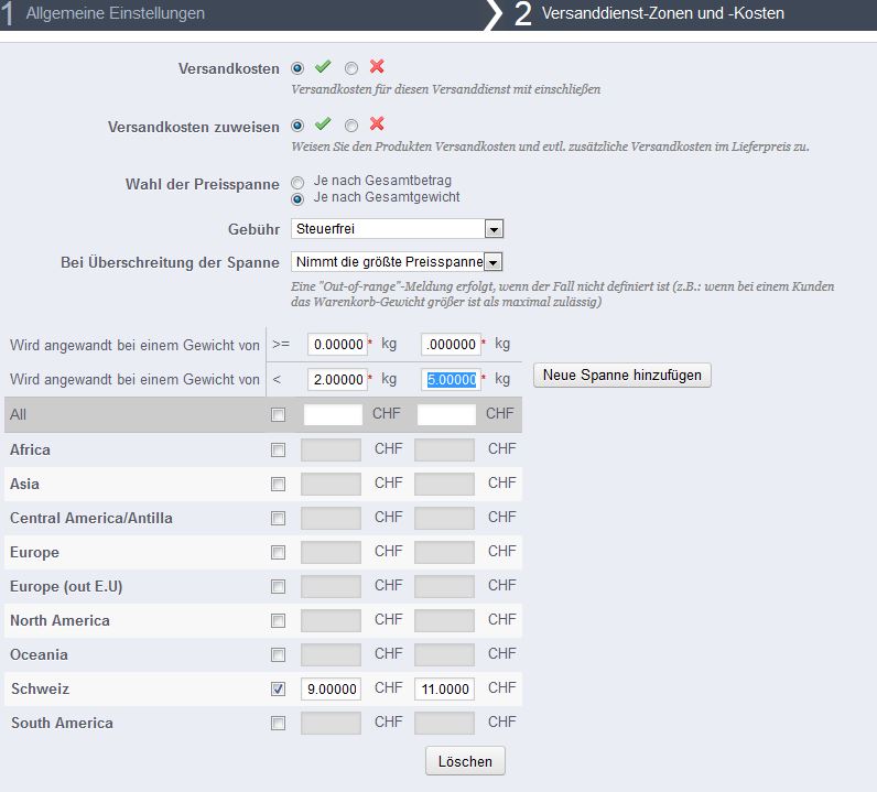

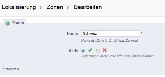

Unter Lokalisierung habe eine neue Zone erstellt: Schweiz, unter Länder habe ich die Schweiz in die Zone Schweiz zugewiesen. Die Zone wie auch das Land ist aktiv.

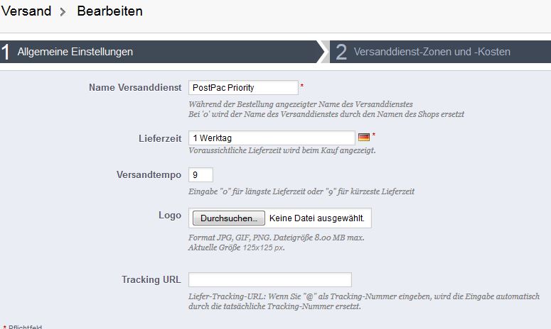

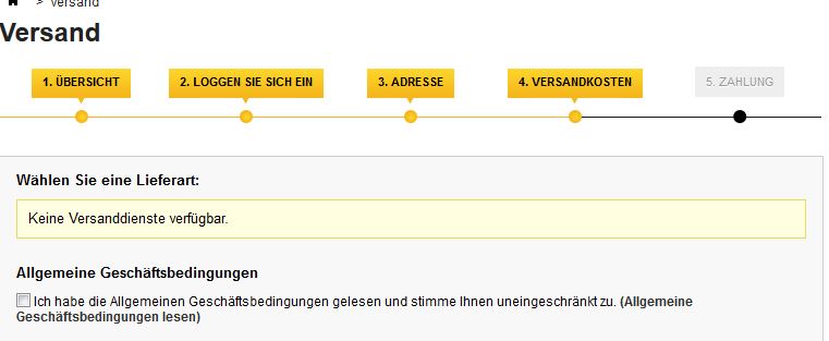

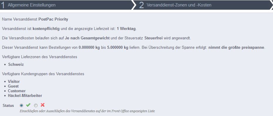

Unter Versanddienste habe ich einen neuen Versand erstellt: PostPac Priority. Dann jeweils alles ausgefüllt (Alle Schritte in ScreenShots). Auch wenn ich alles Zonen auswähle ist dan bei der Bestellung kein Versanddienst Verfügbar.

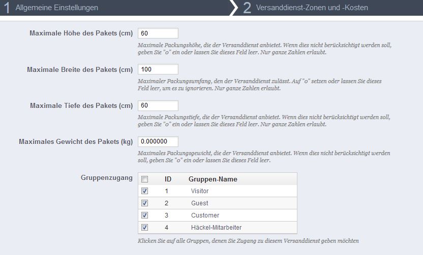

Woran liegts? Habe wirklich alles versucht. Bei den Produkten ist der Versanddienst ausgewählt und überschreitet die Masse nicht.

Hallo BreSHI,
du musst zusätzlich bei Lokalisierung --> Zonen
Europa (out E.U.) noch aktivieren und dann bei Versabddienst Zonen Kosten bei Europa (out E.U.) den gleichen Wert zuweisen wie bei Schweiz.
Das klingt zwar unlogisch (ist es sicher auch), ich habe das aber bei allen Shops die ich für die Schweiz gemacht habe so machen müssen und es funktioniert.

Hey Whiley
Danke für deine Antwort!
Leider funktionierten deine Option nicht.
Ich habe aber dieses Mal jeden punkt im Back-end durchgeklickt.
Ich habe herausgefunden, dass sobald die erweiterte Lagerverwaltung aktiv ist, aber keine Mengen angegeben werden, dann kein Versand mehr verfügbar ist da das Produkt "Ausverkauft" ist. Obwohl die Option "Wenn nicht an Lager:Bestellung annehmen" aktiv ist, wird dann kein Versand angezeigt.
Ich habe die erweiterte Lagerverwaltung deaktiviert und bei allen Produkten die Option "Wenn nicht an Lager:Bestellung annehmen" aktiviert. Und es funktioniert auch mit selbst erstellten Zonen und Länder.
