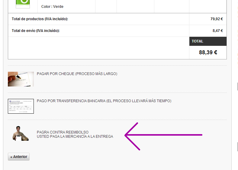

calimer Posted December 31, 2013 Share Posted December 31, 2013 Hola, he instalado el modulo de pago contrarembolso y ha ido todo bien, pero cuando da la opcion de elegir ese modo de pago, me sale la foto tipica del repartidor pero no me sale la leyenda que diga que es para pagar contrarrembolso. ¿Sabeis donde se especifica ese detalle? Mil gracias Link to comment Share on other sites More sharing options...

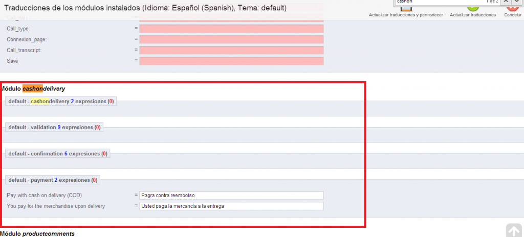

nadie Posted December 31, 2013 Share Posted December 31, 2013 Debería salirte como te muestro en la siguiente imagen: Por defecto viene traducido y escrito, se puede cambiar/traducir (es lo mismo) desde la pestaña Localización -> Traduccion de los mensajes -> Bloque Modificar Traducciones -> Traducciones de los módulos instalados. ¿Es posible que no estes usando el modulo que lleva Prestashop por defecto, y sea otro? Link to comment Share on other sites More sharing options...

nadie Posted December 31, 2013 Share Posted December 31, 2013 Asi no me sale a mi, unicamente me sale la foto. El modulo que utilizo no es el original, es uno que modificaron para poder manejar los porcentajes y cargos por comision, pero vamos que cuando puse el original tampoco me salia. En la ruta que me dices la miré pero no encuentro el modulo ni la linea donde va ese literal... La ruta que te he dicho si pinchas bien te sale el cuadro de traducciones para cambiar los textos de los módulos, entre ellos el bloque llamado: Módulo cashondelivery Adjunto Imagen Recuerda Pestaña Localización -> Traducción de los mensajes Bloque Modificar Traducciones Señalar traducciones de los módulos instalados - plantilla con la que trabajas - click bandera Española y se te abrira el cuadro de cambios de textos y traducciones de los módulos. En el modulo por defecto, si aparece el texto comentado. Si usted me puede decir de donde ha bajado su módulo yo podre ayudarle para ver que le puede estar pasando. Link to comment Share on other sites More sharing options...
nadie Posted December 31, 2013 Share Posted December 31, 2013 La ruta que te he dicho si pinchas bien te sale el cuadro de traducciones para cambiar los textos de los módulos, entre ellos el bloque llamado: Módulo cashondelivery Adjunto Imagen Recuerda Pestaña Localización -> Traducción de los mensajes Bloque Modificar Traducciones Señalar traducciones de los módulos instalados - plantilla con la que trabajas - click bandera Española y se te abrira el cuadro de cambios de textos y traducciones de los módulos. En el modulo por defecto, si aparece el texto comentado. Si usted me puede decir de donde ha bajado su módulo yo podre ayudarle para ver que le puede estar pasando. Digame usted la dirección de su web, para ver si el problema es otro y verlo en directo, no sea que haya algun conflicto. Link to comment Share on other sites More sharing options...

calimer Posted January 1, 2014 Author Share Posted January 1, 2014 Ya he logrado solucionarlo. Al final he visto un post de otro hilo que hablaba sobre esto y he metido en el payment,tpl <p class="payment_module"> <a href="{$link->getModuleLink('cashondelivery', 'validation', [], true)|escape:'html'}" title="{l s='Pay with cash on delivery (COD)' mod='cashondelivery'}" rel="nofollow"> <img src="{$this_path}cashondelivery.gif" alt="{l s='Pay with cash on delivery (COD)' mod='cashondelivery'}" style="float:left;" /> <br />{l s='Pay with cash on delivery (COD)' mod='cashondelivery'} <br />{l s='You pay for the merchandise upon delivery' mod='cashondelivery'} <br style="clear:both;" /> </a></p> En el style.css he realizado la modificacion que me dijiste Con ambos cambios se ve a la perfecccion. Gracias a todos por vuestros aportes... Link to comment Share on other sites More sharing options...
