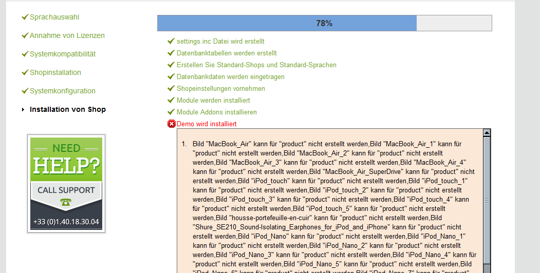

gerda47 Posted December 29, 2013 Share Posted December 29, 2013 Hallo, ich probiere mich gerade an der Installation der deutschsprachigen Version. Soweit läuft alles gut, doch dann bricht die Installation beim Punkt "Demo wird installiert" ab. Das Ergebnis ist zwar, daß der Shop zu laufen scheint, jedoch das Frontend nur auf Englisch zur Verfügung steht und das Admin-Panel ein deutsch/englischer Mischmasch ist. Hier im Forum fand ich bereits, daß jemand einen ähnlicher Fehler meldete, ihm aber dann nicht weitergeholfen wurde. Ich würde mich freuen, wenn mir jemand raten kann, was zu tun ist. Ich benötige den Shop unbedingt auf deutsch und habe dies auch beim Download ausgewählt (deutsch/englisch, englisch konnte man nicht abwählen). Fehler siehe Screenshot. Die installierte Shop-Version lautet 1.5.6.1. Vielen Dank, Gerda. Link to comment Share on other sites More sharing options...
gerda47 Posted December 29, 2013 Author Share Posted December 29, 2013 Ich sollte vielleicht noch erwähnen, daß ich am Ende die Berechtigungen aller Dateien und Ordner pauschal auf 777 gesetzt und beim letzten Schritt der Installation wieder angesetzt habe. Leider blieben die Fehlermeldungen dieselben. Link to comment Share on other sites More sharing options...

gerda47 Posted January 4, 2014 Author Share Posted January 4, 2014 Wie funktioniert eine lokale Installation mit xampp ? Das habe ich noch nie gemacht. Ich habe die ZIP-Datei von der prestashop.com-Site geladen. Dateiname prestashop_1.5.6.1.zip mit 15,5 MB (16.279.695 Bytes). Nach der "fehlgeschlagenen" Installation kann ich den Shop auch scheinbar nutzen (obwohl das Frontend ein bisschen verwürfelt aussieht, es fehlen ein paar Bilder der Demoprodukte). Allerdings möchte ich nicht mit der Konfiguration anfangen, nur um dann später alles wieder verwerfen zu müssen. Link to comment Share on other sites More sharing options...

gerda47 Posted January 5, 2014 Author Share Posted January 5, 2014 Auch das hatte ich schon versucht: Die Dateien lokal entpackt, dann via FTP hochgeladen. Alle Dateiberechtigungen auf 777 gesetzt. Nichts. Das Resultat ist immer ein Abbruch während des Kopierens der Beispieldateien. Könnte es sein, daß dem virtuellen Server zu wenig Arbeitsspeicher zugewissen wurde ? Ich bräuchte eben einen Verdacht, den ich dem Webhoster mitteilen kann, irgendwas wo man ansetzen könnte. Sonst bekomme ich nur zu hören, daß alles läuft. Link to comment Share on other sites More sharing options...

gerda47 Posted January 6, 2014 Author Share Posted January 6, 2014 Also... die Installation schlägt nachwievor fehl. Ich habe dieses Mal einen Blick in das Fehlerlog geworfen und konnte folgendes der Installation zuordnen: [Mon Jan 06 23:48:55 2014] [error] [client 84.181.163.99] File does not exist: /var/customers/webs/test/gerda/GE_Modeschmuck_Uxnikate [Mon Jan 06 23:48:59 2014] [error] [client 84.181.163.99] File does not exist: /var/customers/webs/test/gerda/GE_Modeschmucmk_Uxnikate [Mon Jan 06 23:54:46 2014] [crit] [client 84.181.163.99] (13)Permission denied: /var/customers/webs/test/gerda/GE_Modeschmuck_Unikate_Shop/.htaccess pcfg_openfile: unable to check htaccess file, ensure it is readable [Mon Jan 06 23:54:51 2014] [crit] [client 84.181.163.99] (13)Permission denied: /var/customers/webs/test/gerda/GE_Modeschmuck_Unikate_Shop/.htaccess pcfg_openfile: unable to check htaccess file, ensure it is readable [Mon Jan 06 23:56:08 2014] [error] [client 84.181.163.99] PHP Warning: require_once(): Unable to access /var/customers/webs/test/gerda/GE_Modeschmuck_Unikate_Shop/install/classes/exception.php in /var/customers/webs/test/gerda/GE_Modeschmuck_Unikate_Shop/install/init.php on line 59 [Mon Jan 06 23:56:08 2014] [error] [client 84.181.163.99] PHP Warning: require_once(/var/customers/webs/test/gerda/GE_Modeschmuck_Unikate_Shop/install/classes/exception.php): failed to open stream: Permission denied in /var/customers/webs/test/gerda/GE_Modeschmuck_Unikate_Shop/install/init.php on line 59 [Mon Jan 06 23:56:08 2014] [error] [client 84.181.163.99] PHP Fatal error: require_once(): Failed opening required '/var/customers/webs/test/gerda/GE_Modeschmuck_Unikate_Shop/install/classes/exception.php' (include_path='.:/usr/share/php:/usr/share/pear') in /var/customers/webs/test/gerda/GE_Modeschmuck_Unikate_Shop/install/init.php on line 59 [Tue Jan 07 00:00:42 2014] [error] [client 84.181.163.99] PHP Warning: ZipArchive::extractTo(): SAFE MODE Restriction in effect. The script whose uid is 10000 is not allowed to access /var/customers/webs/test/gerda/GE_Modeschmuck_Unikate_Shop/modules/themeinstallator owned by uid 33 in /var/customers/webs/test/gerda/GE_Modeschmuck_Unikate_Shop/classes/Tools.php on line 2271, referer: http://www.gerda-eichner.de/GE_Modeschmuck_Unikate_Shop/install/index.php [Tue Jan 07 00:00:42 2014] [error] [client 84.181.163.99] PHP Warning: ZipArchive::extractTo(): SAFE MODE Restriction in effect. The script whose uid is 10000 is not allowed to access /var/customers/webs/test/gerda/GE_Modeschmuck_Unikate_Shop/modules/themeinstallator owned by uid 33 in /var/customers/webs/test/gerda/GE_Modeschmuck_Unikate_Shop/classes/Tools.php on line 2271, referer: http://www.gerda-eichner.de/GE_Modeschmuck_Unikate_Shop/install/index.php [Tue Jan 07 00:00:42 2014] [error] [client 84.181.163.99] PHP Warning: ZipArchive::extractTo(): SAFE MODE Restriction in effect. The script whose uid is 10000 is not allowed to access /var/customers/webs/test/gerda/GE_Modeschmuck_Unikate_Shop/modules/gamification owned by uid 33 in /var/customers/webs/test/gerda/GE_Modeschmuck_Unikate_Shop/classes/Tools.php on line 2271, referer: http://www.gerda-eichner.de/GE_Modeschmuck_Unikate_Shop/install/index.php [Tue Jan 07 00:02:27 2014] [error] [client 84.181.163.99] PHP Warning: file_exists(): open_basedir restriction in effect. File(/var/customers/webs/test/gerda/GE_Modeschmuck_Unikate_Shop/modules/gamification.zip/mails/de/) is not within the allowed path(s): (/var/customers/webs/test/gerda/:/tmp/) in /var/customers/webs/test/gerda/GE_Modeschmuck_Unikate_Shop/classes/Tools.php on line 1554, referer: http://www.gerda-eichner.de/GE_Modeschmuck_Unikate_Shop/install/index.php [Tue Jan 07 00:02:27 2014] [error] [client 84.181.163.99] PHP Warning: file_exists(): open_basedir restriction in effect. File(/var/customers/webs/test/gerda/GE_Modeschmuck_Unikate_Shop/modules/themeinstallator.zip/mails/de/) is not within the allowed path(s): (/var/customers/webs/test/gerda/:/tmp/) in /var/customers/webs/test/gerda/GE_Modeschmuck_Unikate_Shop/classes/Tools.php on line 1554, referer: http://www.gerda-eichner.de/GE_Modeschmuck_Unikate_Shop/install/index.php [Tue Jan 07 00:02:30 2014] [error] [client 84.181.163.99] PHP Warning: ZipArchive::extractTo(): SAFE MODE Restriction in effect. The script whose uid is 10000 is not allowed to access /var/customers/webs/test/gerda/GE_Modeschmuck_Unikate_Shop/modules/themeinstallator owned by uid 33 in /var/customers/webs/test/gerda/GE_Modeschmuck_Unikate_Shop/classes/Tools.php on line 2271, referer: http://www.gerda-eichner.de/GE_Modeschmuck_Unikate_Shop/install/index.php [Tue Jan 07 00:02:30 2014] [error] [client 84.181.163.99] PHP Warning: ZipArchive::extractTo(): SAFE MODE Restriction in effect. The script whose uid is 10000 is not allowed to access /var/customers/webs/test/gerda/GE_Modeschmuck_Unikate_Shop/modules/themeinstallator owned by uid 33 in /var/customers/webs/test/gerda/GE_Modeschmuck_Unikate_Shop/classes/Tools.php on line 2271, referer: http://www.gerda-eichner.de/GE_Modeschmuck_Unikate_Shop/install/index.php [Tue Jan 07 00:02:30 2014] [error] [client 84.181.163.99] PHP Warning: ZipArchive::extractTo(): SAFE MODE Restriction in effect. The script whose uid is 10000 is not allowed to access /var/customers/webs/test/gerda/GE_Modeschmuck_Unikate_Shop/modules/gamification owned by uid 33 in /var/customers/webs/test/gerda/GE_Modeschmuck_Unikate_Shop/classes/Tools.php on line 2271, referer: http://www.gerda-eichner.de/GE_Modeschmuck_Unikate_Shop/install/index.php Ich habe dann den letzten Schritt der Installation wiederholt und bekam wieder die Fehlermeldungen (ab Zeitstempel [Tue Jan 07 00:02:27 2014]). Kann jemand von Euch damit etwas anfangen und mir einen Tipp geben ? So wie ich es sehe, hat es irgendwas mit den Dateiberechtigungen zu tun, aber ich steige da nicht dahinter. Gerda. Link to comment Share on other sites More sharing options...
Whiley Posted January 7, 2014 Share Posted January 7, 2014 Naja, es deutet vieles darauf hin , dass der Benutzer "Apache" nicht auf alle Verzeichnisse Zugriffs-Rechte hat. Erklärungen, Prüf- und Lösungsmöglichkeiten findesr du hier. Link to comment Share on other sites More sharing options...
gerda47 Posted January 7, 2014 Author Share Posted January 7, 2014 Okay, dann werde ich morgen mal mit dem Support beim Hoster sprechen. Immerhin habe ich jetzt etwas, was ich denen zeigen kann. :-) Link to comment Share on other sites More sharing options...
gerda47 Posted January 14, 2014 Author Share Posted January 14, 2014 So, es hat leider einige Zeit gedauert, da wahlweise ich oder mein Ansprechpartner im RZ keine Zeit hatten. Aber der Shop wurde heute von mir erfolgreich installiert ! :-) Wer ebenfalls ähnliche Fehlermeldungen erhält, sollte folgendes überprüfen (dies war jedenfalls bei mir ausschlaggebend): 1. Safe mode muß deaktiviert werden. Bei mir war nicht nur die php.ini ausschlaggebend, sondern auch noch eine Einstellung in der Web-Verwaltungsoberfläche. 2. Alle Dateien sollten dem Benutzer des Webservers zugeordnet werden. Ich hatte sie meinem lokalen Benutzer zugeordnet, was zwar augenscheinlich funktioniert hatte, aber es fehlten hier einfach die Schreibrechte in die entsprechenden Verzeichnisse. Link to comment Share on other sites More sharing options...
