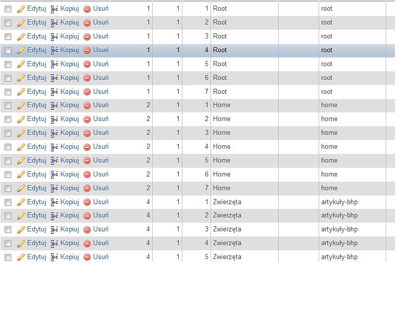

Zrzut moduły/pozycje
Zrzut strona główna
Zrzut górne menu poziome
Zrzut fragmentu kodu źródłowego strony głównej odnoszący się do górnego menu poziomego
I ostatni zrzut fragmentu kodu źródłowego str. głównej odnoszący się do polecanych:

Pomogło jeśli chodzi o polecane na str. głównej, teraz walczę z tym rozwinięciem, aby pokazywało wszystkie produkty, tam ciągle jest page-not-found. Nie wyśledziłam jeszcze gdzie to siedzi.
Nie wiem, jak dziękować, vekia, Twoja pomoc jest nieoceniona. Dziękuję również za cierpliwość, nie wiedziałam, jak przybliżyć w czym tkwi problem, dlatego pozwoliłam sobie na dołączenie tak wielu zrzutów.
  • 0
Już wszystko poprawione, jak sugerowałeś były to dwie różne sprawy. Nauka na przyszłość - wszystko można znaleźć, tylko trzeba wiedzieć, gdzie szukać, zwłaszcza, jak się wykorzystuje nietypowe ustawienia.
