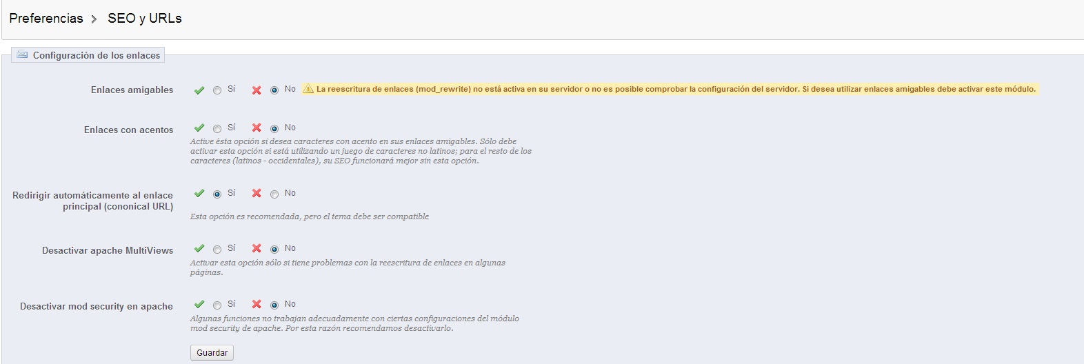

MargaritaS Posted December 27, 2013 Share Posted December 27, 2013 Buenas tardes: He estado mirando en este foro y en otros y no he encontrado ningún aporte con la solución a mi problema. Tengo el Hosting con Godaddy, en un servidor Linux, y se me genera el problema de "error 500", si borro el archivo .htaccess de la carpeta que contiene el Prestashop vuelve a visualizarse el BackOffice y el FrontOffice, pero necesito que funcione correctamente el archivo .htaccess. Éste es el código del archivo .htaccess que borro para que siga funcionando la web: # ~~start~~ Do not remove this comment, Prestashop will keep automatically the code outside this comment when .htaccess will be generated again # .htaccess automaticaly generated by PrestaShop e-commerce open-source solution # http://www.prestashop.com - http://www.prestashop.com/forums <IfModule mod_rewrite.c> SetEnv HTTP_MOD_REWRITE On RewriteEngine on RewriteCond %{HTTP_HOST} ^www.dominio.com$ RewriteRule . - [E=REWRITEBASE:/directorio/] RewriteRule ^api/?(.*)$ %{ENV:REWRITEBASE}webservice/dispatcher.php?url=$1 [QSA,L] # AlphaImageLoader for IE and fancybox RewriteCond %{HTTP_HOST} ^www.dominio.com$ RewriteRule ^images_ie/?([^/]+)\.(jpe?g|png|gif)$ js/jquery/plugins/fancybox/images/$1.$2 [L] </IfModule> #If rewrite mod isn't enabled ErrorDocument 404 /directorio/index.php?controller=404 # ~~end~~ Do not remove this comment, Prestashop will keep automatically the code outside this comment when .htaccess will be generated again Y subo foto de cómo tengo configurado el apartado Preferencias->SEO y URLS Por favor, ¿alguien me puede ayudar? Link to comment Share on other sites More sharing options...
Feliz Garcia Posted December 27, 2013 Share Posted December 27, 2013 A mi me paso algo parecido en un hosting, y era por que no trabajaba con php ejecutandolo en modo FastCGi y no tenia los permisos correctos en los ficheros y directorios, y entonces no me reescribira el .htaccess, una vez el hosting me soluciono el problema, activando las urls amigables de nuevo ya me generaba el .htaccess de forma correcta. Tambien veo en la imagen que muestras un aviso que dice que no tienes el mod_rewrite activo, a mi me paso una vez que estaba activo en el hosting y me seguia apareciendo el aviso, pero me funcionaba sin problemas, pero si te aparece activo el aviso y no te funciona, yo contactaria con el hosting que para eso lo has pagado y contratado. Link to comment Share on other sites More sharing options...
MargaritaS Posted December 27, 2013 Author Share Posted December 27, 2013 Muchas gracias, entonces, ahora tengo que saber si mi servidor trabaja con php en modo FastcCGi. Ahora mismo lo preguntaré al hosting. Los permisos en los ficheros y directorios los tengo correctos. Sí, me pasa eso también, dice que el mod_rewrite no está activo y es mentira, sí lo está. He contactado muchas veces con el hosting y me dicen "usted debe programar correctamente el archivo .thaccess no es problema del servidor". Hoy por la mañana hasta el que me ha atendido se ha enfadado por yo insistir... por eso ya estoy desesperada, me siento tan impotente ¿El código del archivo .htaccess tú lo ves bien? Link to comment Share on other sites More sharing options...
MargaritaS Posted December 27, 2013 Author Share Posted December 27, 2013 El hosting me acaba de decir que sí tengo habilitado el PHP en modo FastCGI ¿Dónde más puede haber el problema? De al foto que he subido ¿qué debo cambiar? Link to comment Share on other sites More sharing options...
MargaritaS Posted December 27, 2013 Author Share Posted December 27, 2013 Veo que en Parámetros Avanzados-> Servicio Web aparece: Activar el servicio Web - aquí está activada la opción NO y abajo dice Antes de activar el servicio Web, por favor verifique que El servidor soporta la reescritura de URLs. Los 5 métodos: GET, POST, PUT, DELETE y HEAD son soportados por su servidor. También aparece: Activar el modo CGI para PHP - aquí está activada la opción NO y abajo dice Asegúrate de que PHP no está configurado como un módulo de Apache en tu servidor. ¿Las pongo en opción SI? Es que lo veo relacionado con lo que se ha dicho en este tema. Pero tengo miedo de pifiarlo. Link to comment Share on other sites More sharing options...

MargaritaS Posted December 27, 2013 Author Share Posted December 27, 2013 A ver... he hecho lo siguiente: He borrado el archivo .htaccess y después en el Back Office en Preferencias-> SEO y URLS he tildado sí a "enlaces amigables" y se ha creado un archivo .htaccess con el siguiente código: # ~~start~~ Do not remove this comment, Prestashop will keep automatically the code outside this comment when .htaccess will be generated again # .htaccess automaticaly generated by PrestaShop e-commerce open-source solution # http://www.prestashop.com - http://www.prestashop.com/forums <IfModule mod_rewrite.c> SetEnv HTTP_MOD_REWRITE On RewriteEngine on RewriteCond %{HTTP_HOST} ^www.dominio.com$ RewriteRule . - [E=REWRITEBASE:/directorio/] RewriteRule ^api/?(.*)$ %{ENV:REWRITEBASE}webservice/dispatcher.php?url=$1 [QSA,L] # Images RewriteCond %{HTTP_HOST} ^www.dominio.com$ RewriteRule ^([0-9])(\-[_a-zA-Z0-9-]*)?(-[0-9]+)?/.+\.jpg$ %{ENV:REWRITEBASE}img/p/$1/$1$2$3.jpg [L] RewriteCond %{HTTP_HOST} ^www.dominio.com$ RewriteRule ^([0-9])([0-9])(\-[_a-zA-Z0-9-]*)?(-[0-9]+)?/.+\.jpg$ %{ENV:REWRITEBASE}img/p/$1/$2/$1$2$3$4.jpg [L] RewriteCond %{HTTP_HOST} ^www.dominio.com$ RewriteRule ^([0-9])([0-9])([0-9])(\-[_a-zA-Z0-9-]*)?(-[0-9]+)?/.+\.jpg$ %{ENV:REWRITEBASE}img/p/$1/$2/$3/$1$2$3$4$5.jpg [L] RewriteCond %{HTTP_HOST} ^www.dominio.com$ RewriteRule ^([0-9])([0-9])([0-9])([0-9])(\-[_a-zA-Z0-9-]*)?(-[0-9]+)?/.+\.jpg$ %{ENV:REWRITEBASE}img/p/$1/$2/$3/$4/$1$2$3$4$5$6.jpg [L] RewriteCond %{HTTP_HOST} ^www.dominio.com$ RewriteRule ^([0-9])([0-9])([0-9])([0-9])([0-9])(\-[_a-zA-Z0-9-]*)?(-[0-9]+)?/.+\.jpg$ %{ENV:REWRITEBASE}img/p/$1/$2/$3/$4/$5/$1$2$3$4$5$6$7.jpg [L] RewriteCond %{HTTP_HOST} ^www.dominio.com$ RewriteRule ^([0-9])([0-9])([0-9])([0-9])([0-9])([0-9])(\-[_a-zA-Z0-9-]*)?(-[0-9]+)?/.+\.jpg$ %{ENV:REWRITEBASE}img/p/$1/$2/$3/$4/$5/$6/$1$2$3$4$5$6$7$8.jpg [L] RewriteCond %{HTTP_HOST} ^www.dominio.com$ RewriteRule ^([0-9])([0-9])([0-9])([0-9])([0-9])([0-9])([0-9])(\-[_a-zA-Z0-9-]*)?(-[0-9]+)?/.+\.jpg$ %{ENV:REWRITEBASE}img/p/$1/$2/$3/$4/$5/$6/$7/$1$2$3$4$5$6$7$8$9.jpg [L] RewriteCond %{HTTP_HOST} ^www.dominio.com$ RewriteRule ^([0-9])([0-9])([0-9])([0-9])([0-9])([0-9])([0-9])([0-9])(\-[_a-zA-Z0-9-]*)?(-[0-9]+)?/.+\.jpg$ %{ENV:REWRITEBASE}img/p/$1/$2/$3/$4/$5/$6/$7/$8/$1$2$3$4$5$6$7$8$9$10.jpg [L] RewriteCond %{HTTP_HOST} ^www.dominio.com$ RewriteRule ^c/([0-9]+)(\-[\.*_a-zA-Z0-9-]*)(-[0-9]+)?/.+\.jpg$ %{ENV:REWRITEBASE}img/c/$1$2$3.jpg [L] RewriteCond %{HTTP_HOST} ^www.dominio.com$ RewriteRule ^c/([a-zA-Z_-]+)(-[0-9]+)?/.+\.jpg$ %{ENV:REWRITEBASE}img/c/$1$2.jpg [L] # AlphaImageLoader for IE and fancybox RewriteCond %{HTTP_HOST} ^www.dominio.com$ RewriteRule ^images_ie/?([^/]+)\.(jpe?g|png|gif)$ js/jquery/plugins/fancybox/images/$1.$2 [L] # Dispatcher RewriteCond %{REQUEST_FILENAME} -s [OR] RewriteCond %{REQUEST_FILENAME} -l [OR] RewriteCond %{REQUEST_FILENAME} -d RewriteCond %{HTTP_HOST} ^www.dominio.com$ RewriteRule ^.*$ - [NC,L] RewriteCond %{HTTP_HOST} ^www.dominio.com$ RewriteRule ^.*$ %{ENV:REWRITEBASE}index.php [NC,L] </IfModule> #If rewrite mod isn't enabled ErrorDocument 404 /directorio/index.php?controller=404 # ~~end~~ Do not remove this comment, Prestashop will keep automatically the code outside this comment when .htaccess will be generated again Pero a la vez, en el FrontOffice y en el BackOffice aparece este error: Internal Server ErrorThe server encountered an internal error or misconfiguration and was unable to complete your request. Please contact the server administrator at [email protected] to inform them of the time this error occurred, and the actions you performed just before this error. More information about this error may be available in the server error log. Additionally, a 404 Not Found error was encountered while trying to use an ErrorDocument to handle the request. Link to comment Share on other sites More sharing options...
MargaritaS Posted December 27, 2013 Author Share Posted December 27, 2013 Ah, y antes en: Activar el modo CGI para PHP - he activado la opción SI Link to comment Share on other sites More sharing options...
