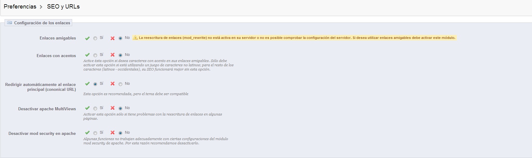

Yosoyyo Posted December 26, 2013 Author Share Posted December 26, 2013 Adjunto foto de lo que me aparece en el BackOfiice, creo que es el motivo al problema que tengo del error 500, porque a veces si borro el archivo .htaccess, vuelve a visualizarse la web y a veces vuelve a irse. Deduzco que el problema está en que no se puede reescribir automáticamente el archivo .htaccess y debo configurar esta opción de páginas amigables. ¿Qué tengo que hacer para subsanar el error que aparece en amarillo en la foto? Link to comment Share on other sites More sharing options...

Sergio Ruiz Posted December 26, 2013 Share Posted December 26, 2013 (edited) Comentas que tras habilitar el reporte de errores: (http://www.prestashop.com/forums/topic/232477-¿qué-hacer-cuando-se-queda-la-pantalla-en-blanco-en-prestashop/) ¿Te han salido esos errores? ¿Pero esos errores te salen siempre, siempre? ¿Es que tienes dos veces duplicada esta linea: define('_PS_DEBUG_PROFILING_', false); define('_PS_MODE_DEMO_', false); en el defines.inc.php? ¿Y dices que si desactivas las urls amigables puedes navegar con normalidad? ¿Tu hosting te ha confirmado que tiene habiltado el mod_rewrite, (la activacion del mod_rewrite termina dependiendo del hosting) ? He probado de hacer lo del vídeo. Borrando los dos archivos que tenían que me había dejado los del Hosting (antes me he cuardado una copia) htaccess-bak y htaccess-bak2. Pero no se me visualiza ni en BackOffice ni el FrontOficce y se ha creado solo el archivo .htaccess con la siguiente información # ~~start~~ Do not remove this comment, Prestashop will keep automatically the code outside this comment when .htaccess will be generated again # .htaccess automaticaly generated by PrestaShop e-commerce open-source solution # http://www.prestashop.com - http://www.prestashop.com/forums <IfModule mod_rewrite.c> SetEnv HTTP_MOD_REWRITE On RewriteEngine on RewriteCond %{HTTP_HOST} ^www.MIDOMINIO$ RewriteRule . - [E=REWRITEBASE:/CARPETADEMITIENDA/] RewriteRule ^api/?(.*)$ %{ENV:REWRITEBASE}webservice/dispatcher.php?url=$1 [QSA,L] # AlphaImageLoader for IE and fancybox RewriteCond %{HTTP_HOST} ^www.MIDOMINIO$ RewriteRule ^images_ie/?([^/]+)\.(jpe?g|png|gif)$ js/jquery/plugins/fancybox/images/$1.$2 [L] </IfModule> #If rewrite mod isn't enabled ErrorDocument 404 /CARPETADEMITIENDA/index.php?controller=404 # ~~end~~ Do not remove this comment, Prestashop will keep automatically the code outside this comment when .htaccess will be generated again ¿Qué debo hacer? Indicar tambien que si activas las urls amigables y te genera solo ese .htaccess no es completo, deberia tener mas lineas con las urls activadas en el panel de la tienda. ------------------------ Edited December 26, 2013 by Sergio Ruiz (see edit history) Link to comment Share on other sites More sharing options...

Sergio Ruiz Posted December 26, 2013 Share Posted December 26, 2013 O sea, con he realizado con el código éste que he encontrado: 1.- Visualizo el BackOffice de la tienda, que antes no podía 2.- El FrontOffice aparece sólo mostrando la parte superior de la tienda y señalando el error 404 Gracias por tu ayuda, Sergio. ¿Cuando desactivas y vuelves activar las urls amigables en la pestaña Preferencias -> SEO y URLS solo te genera el segundo bloque de codigo que me has pasado? Link to comment Share on other sites More sharing options...

Sergio Ruiz Posted December 26, 2013 Share Posted December 26, 2013 (edited) Sí, el código corto es el que me salía sólo antes de encontrar el nuevo código para el archivo .htaccess Pues si comentas que tienes los permisos correctos de los ficheros, al activar las urls amigables te deberia regenerar el .htaccess de forma completa y automatica sin tener tu que editar nada. (a mi siempre me lo ha generado correcto con todas sus lineas) y no incompleto. Edited December 26, 2013 by Sergio Ruiz (see edit history) Link to comment Share on other sites More sharing options...
