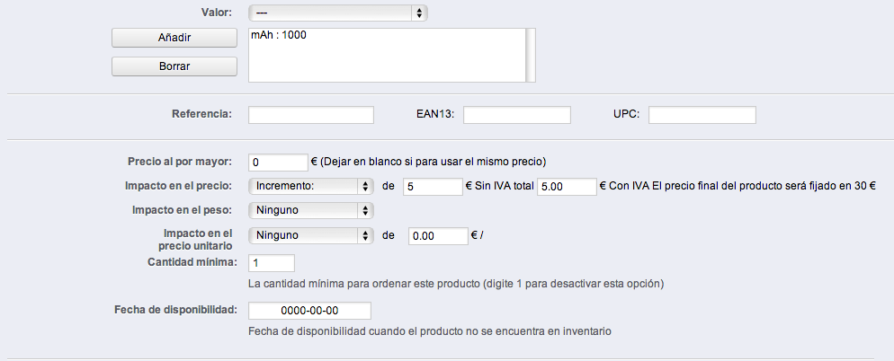

Feliz Garcia Posted December 24, 2013 Share Posted December 24, 2013 Otro detalle que no entiendo, es que yo introduzco solo el valor sin IVA y automáticamente la casilla 'con IVA' me pone el mismo valor (5 en este caso). He añadido una captura de pantalla de uno de los productos por si hay algo mal. Muchas gracias por adelantado y por supuesto Felices Fiestas. Referente a esto que comentas. A mi me paso una vez con Prestashop 1.5.4, y era por dentro de la Regla de Impuesto (Localización -> Reglas de Impuestos no me reconocía el impuesto que había creado en la pestaña Localización -> Impuestos y tuve que crearlo de nuevo) (Hablo de lo que comentas de cuando metes el precio en el panel) Referente a lo otro que comentas de Canarias, efectivamente un cliente de Canarias compra el producto con el 0% de impuesto como se comenta en este video: https://www.youtube.com/watch?v=M5Ly9RAPZ_0, pero tu al producto no le tienes que meter el 0% le metes el impuesto al que cobras tu el producto que puede ser el 21%, 10% y 4% depende el tipo de producto. Tambien me paso una vez que cuando metia el producto en el panel me salia lo mismo con y sin iva, porque en la pestaña Localización -> Localización no tenia señalado en la opción Pais por defecto : España. (Hablo de lo que comentas de cuando metes el precio en el panel) Link to comment Share on other sites More sharing options...

Feliz Garcia Posted December 24, 2013 Share Posted December 24, 2013 (edited) Pues si, en lugar de usar la regla de impuestos que yo creé 8y que me da la impresión que me lié) he usado una que hay por defecto ES Standard rate (21%) y ya me cuenta el IVA en el BackEnd. Ahora tendré que volver a mirar porque hice esta regla de impuestos, lo hice un mes atrás (mas o menos) y creo que me lié bastante. Gracias. saludos No pasa nada, miralo con calma. ---- Referente al tema de las combinaciones, comprueba si te pasa lo mismo con la plantilla por defecto. Edited December 24, 2013 by Feliz Garcia (see edit history) Link to comment Share on other sites More sharing options...
