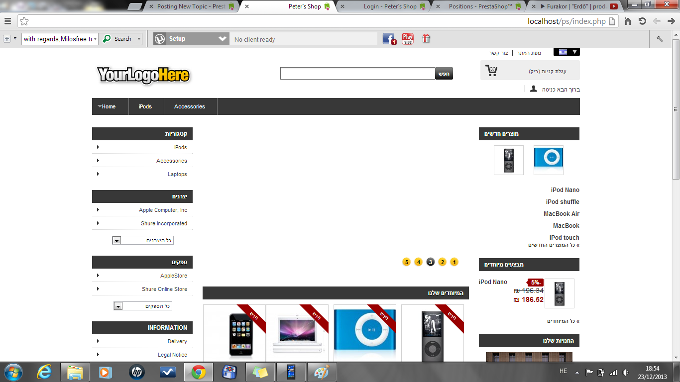

1
אני משתמש בתבנית הבסיסית של המערכת, עכשיו למעלה יש לי מצד ימין את עגלת הקניות , באמצע את שורת החיפוש ומצד שמאל את הלוגו.
איך אני מחליף את הסדר ?
באיזה קובץ זה נמצא ?
2.
יש בלוקים בהם הכותרת מיושרת לעברית וכאלה שלא, אשמח אם מישהו יוכל להסביר לי איך זה לעבוד על הקטע של הבלוקים.
זאת אומרת איפה אני מוצא את הבלוקים האלה שלא מיושרים , לדוגמה יש לי בלוק קטגוריות שהוא מיושר לצד ימין אבל יש בלוק בשם מוצרים חדשים שהכותרת שלה מיושרת לצד שמאל ואני רוצה שהיא תתיישר לצד ימין.
3.
למעלה יש לי את השורה שת התפריט -
HOME - IPODS - ACCESSORIES איך אני מיישר לימין ואיך אני עורך את זה ?
אני מעוניין שיהיה שם רשום משהו אחר , לא מצאתי את המקום
וזהו לבינתיים,
תודה רבה על העזרה !
שלום,
עזרה 1
כדי לעשות זאת, אתה צריך נושאי הגדרות CSS / <Your module> / כותרת ולשנות header.tpl.
עזרה ל2
    כדי לעשות זאת, הגדרות CSS בcss / blocknewproducts / מודולים ויש לשנות blocknewproducts.tpl.
עזרה 3
> Blocktopmenu - למצוא> הגדרות התקנה של סרגל הניווט במודולים המשרד האחוריים.
