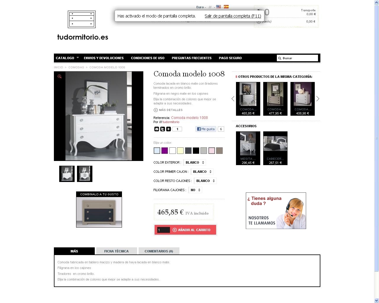

alejandromuro Posted December 17, 2013 Author Share Posted December 17, 2013 Lo que quiero conseguir es esto Link to comment Share on other sites More sharing options...
nadie Posted December 17, 2013 Share Posted December 17, 2013 Lo que quiero conseguir es esto Es decir ¿Que solo se vea en la ficha del producto? ¿no? Link to comment Share on other sites More sharing options...

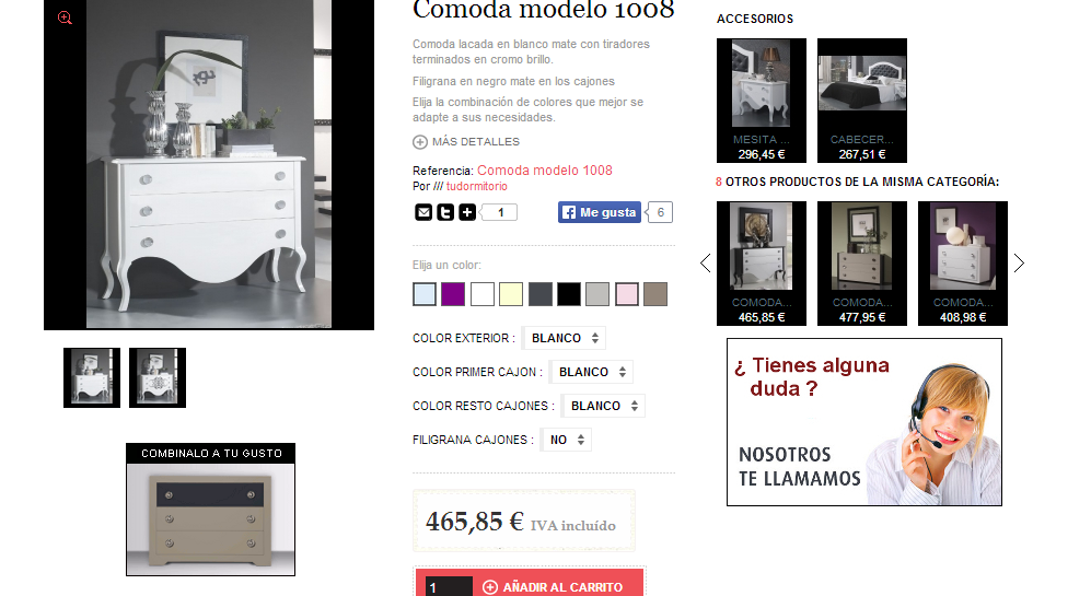

nadie Posted December 17, 2013 Share Posted December 17, 2013 No se donde tengo que poner esto: #amame { clear: both; } Arriba, abajo, al principio, al final ? Muchas gracias por vuestra ayuda Donde quieras, por ejemplo al final del todo. Depende eso, añade esto: #amame { clear: both; padding-top: 5px; width: 300px; text-align: center; } Link to comment Share on other sites More sharing options...
nadie Posted December 17, 2013 Share Posted December 17, 2013 Donde quieras, por ejemplo al final del todo. Depende eso, añade esto: #amame { clear: both; padding-top: 5px; width: 300px; text-align: center; } De esa manera, se te quedara asi: Adjunto Imagen Link to comment Share on other sites More sharing options...
alejandromuro Posted December 18, 2013 Author Share Posted December 18, 2013 Ya esta todo colocado y en su sitio. Gracias a los dos por haberme ayudado. Voy a dar el tema por solucionado Acuerdate, Victor, de llamarme cuando lo creas oportuno. Link to comment Share on other sites More sharing options...
