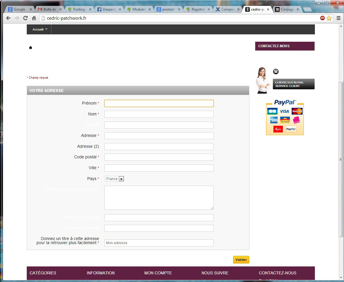

[email protected] Posted December 14, 2013 Share Posted December 14, 2013 Bonjour Je débute avec mon site et Prestashop. Ma première cliente est Belge, je suis en France et elle m a contacté pour me dire qu elle n'arrive pas à sélectionner autre-chose que France pour son adresse. J ai pourtant sélectionné le prix du port pour le monde. Je ne vois pas ou cela pourrait bloquer. J ai fait une simulation de commande avec un compte que j ai créé et cela bloque apres la validation du panier (voir la photo en piece jointe) Des idées ? ;-) merci Cédric Link to comment Share on other sites More sharing options...

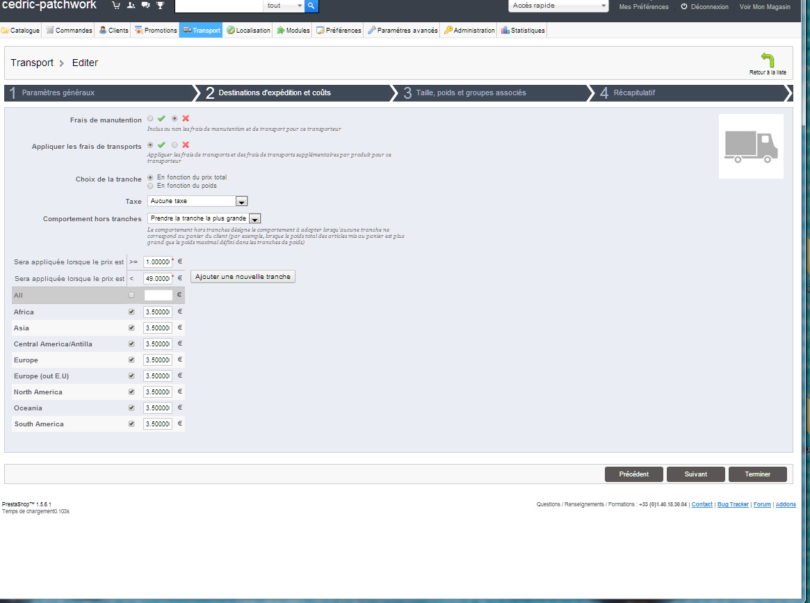

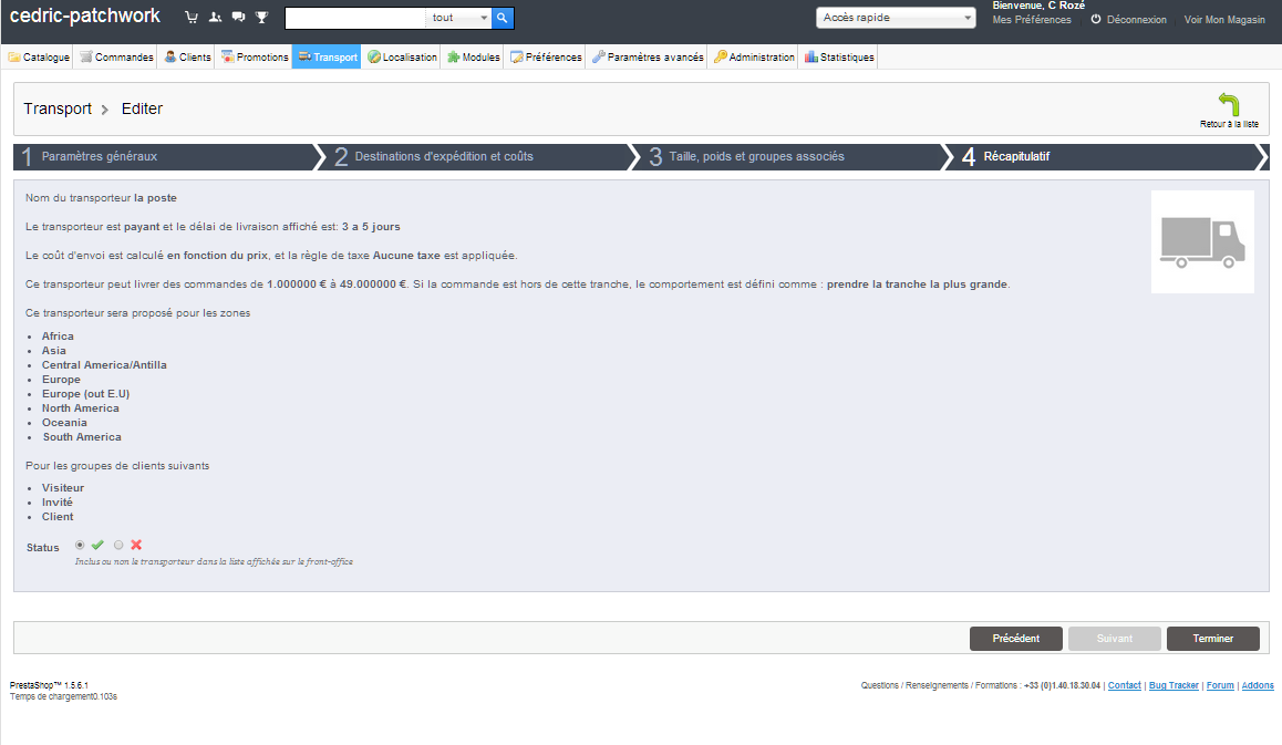

[email protected] Posted December 15, 2013 Author Share Posted December 15, 2013 je pense que oui. je mets 2 captures d ecran de ma config transport Link to comment Share on other sites More sharing options...
morrissfr Posted December 15, 2013 Share Posted December 15, 2013 j'ai pas la même version PS que toi....plus ancienne, mais j'avais eu ce problème car un pays (dans la liste des pays ... existe-t-elle sur ta version?) n'était pas coché donc inactif et n'apparaissait pas du coup dans la liste déroulante des choix des pays... En dessus de 49€ il n'y a pas de tranches de prix? Link to comment Share on other sites More sharing options...
[email protected] Posted December 15, 2013 Author Share Posted December 15, 2013 C est une cliente belge. Au dessus de 49 euros le port est offert, c est pour cela que j ai mis zéro Link to comment Share on other sites More sharing options...
morrissfr Posted December 16, 2013 Share Posted December 16, 2013 T'as pu regarder si les "pays" sont bien cochés et dans leur zone? Link to comment Share on other sites More sharing options...
[email protected] Posted December 16, 2013 Author Share Posted December 16, 2013 je ne peux cocher que des continents, et j ai tout coché Link to comment Share on other sites More sharing options...

morrissfr Posted December 17, 2013 Share Posted December 17, 2013 il me semblait bien qu'il fallait sélectionner les pays! Je suis allé voir dans le BO de la 1.5.x Ça se trouve dans l'onglet "localisation" puis "pays" et là il faut activer les pays où tu veux envoyer! Les zones devraient être bonnes. Link to comment Share on other sites More sharing options...
