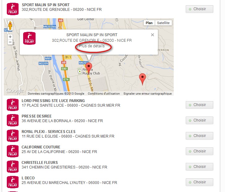

antemi Posted December 14, 2013 Share Posted December 14, 2013 (edited) Bonjour, Mon soucis est le suivant. Quand je selectionne un point relais dans le module Mondial Relay, et je click sur le lien "Plus de détails", il ne se passe rien. Je n'ai pas l'affichage des informations heures d'ouverture, adresse....(voir photo jointe). Si je fais un click droit sur le lien et que je selectionne "examiner l'élément", il m'affiche le code suivant : <a onclick="PS_MROpenPopupDetail('http://www.mondialrelay.com/public/per…49&num=038113&pays=FR&crc=C27ED3465EE510D45FE056A958BCA788')" href="javascript:void(0)"></a> Est-ce qu'il n'y aurait pas un problème au niveau de ce code, ou ailleurs ? Pour info, je suis sur PS: 1.5.4.1 et MR: 1.8.9 Merci pour vos réponses Anne Edited December 21, 2013 by antemi (see edit history) Link to comment Share on other sites More sharing options...
