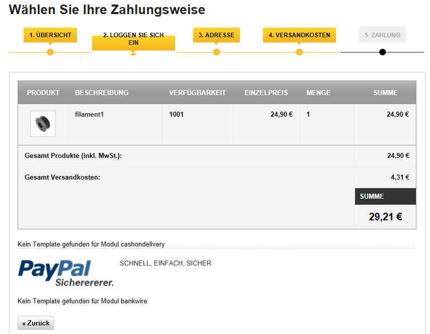

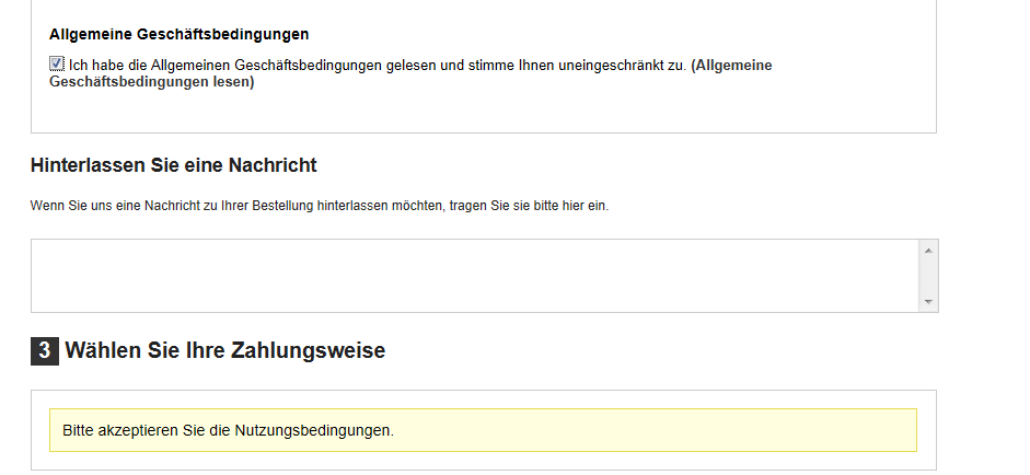

ejuritsch Posted December 10, 2013 Share Posted December 10, 2013 Hallo! Ich bin neu bei Prestashop und habe jetzt mein erstes Problem, dass ich selbst nicht mit Recherche lösen kann. Ich habe Prestashop 1.5.6 auf Deutsch installiert, und danach GermaNext. Danach habe ich Banküberweisung 0.6 konfiguriert und aktiviert. Ich habe darüberhinaus keine Änderungen vorgenommen, die, meiner Meinung nach, Zahlungen beeinflussen sollten. Ich kann mich als Kunde registrieren, Artikel in den Warenkorb legen, den Versand auswählen (den ich angelegt habe) und...damit beginnt das Problem. Ich habe seither auch Paypal 3.6.1 und Nachnahme (COD) 0.4 installiert. Leider passiert folgendes: (Beides eingeloggt als Kunde, Cache gelöscht) Bei One-Page-Checkout: Es erscheint unter "Wählen Sie Ihre Zahlungsweise" der Satz: "Bitte akzeptieren Sie die Nutzungsbedingungen." (siehe Screenshot) Wenn man die Nutzungsbedingungen akzeptiert, passiert nichts. Es werden keine Zahlungsweisen angezeigt. Es ist keine Bestellung möglich. Standard (5 Schritte): Es erscheint nur Paypal als Zahlungsmöglichkeit. Paypal funktioniert hier, im Gegensatz zum One-Page-Checkout. Für die anderen Module steht: "Kein Template gefunden für Modul cashondelivery" "Kein Template gefunden für Modul bankwire" (siehe Screenshot) Ich habe überprüft, dass die Zahlungen für die Länder (Deutschland, Österreich) und Euro aktiviert ist. Also ich denke nicht, dass es an den "Einschränkungen der Zahlungsmodule"-Einstellungen liegt. Irgendwelche Tipps? Wäre sehr dankbar. Online-Shop ohne Bestellmöglichkeit ist halt nicht so... Danke! Link to comment Share on other sites More sharing options...

ejuritsch Posted December 12, 2013 Author Share Posted December 12, 2013 Danke für die Tipps: Bisherige Ergebnisse: Die "Erweiterte Lagerbestandsverwaltung" war deaktiviert. Ich habe jetzt alle Kombinationen durchprobiert, es ändert sich aber leider nichts am Fehler. ABER, es scheint wirklich so zu sein, dass die Module Nachnahme (COD) 0.4 und Banküberweisung 0.6 nicht unterstützt werden. Ich habe folgende Beobachtung gemacht: Es scheint einen Fehler bei der "Zugehörigen CMS-Seite" zu geben (sprich: AGB´s). Wenn ich "Allgemeine Geschäftsbedingungen Ja/Nein" aktiviert habe, kann ich keine Zahlungsoption sehen, stattdessen wird eben angezeigt, dass ich erst zustimmen muss. Wenn ich diese Fuktion aber ausschalte, wird Paypal + SOFORTüberweisung angezeigt. Nachnahme (COD) 0.4 und Banküberweisung 0.6 wird nie korrekt angezeigt. Ich werds morgen weiter probieren. Danke soweit! Link to comment Share on other sites More sharing options...
ejuritsch Posted December 16, 2013 Author Share Posted December 16, 2013 Leider klappt es noch immer nicht Ich habe folgendes Problem: Auf der mobilen Webseite werden die Zahlungsmethoden nach dem akzeptieren der AGBs bei einer Bestellung angezeigt. Es funktioniert also, wie es sollte. Bei der normalen Webseite werden die Zahlungsmethoden nur angezeigt, wenn ich die AGBs überhaupt deaktiviere. Wenn die AGBs aktiviert sind, und ich sie anklicke, werden keine Zahlungsmethoden angezeigt. Es ist egal, ob ich AGBs, Wiederruf, oder andere Seiten anzeigen lasse... Ich denke mal, dass hier irgendein Problem beim Übermitteln des Anklickens der AGB an den Server vorliegt. Was könnte das sein? Hooks? PHP-config? Server Config vom Provider? Ich habe leider keine Ahnung und steckt nun schon seit Tagen fest. Überleg mir schön langsam echt mit Prestashop aufzuhören... Bitte, ich bin über jeden Tipp dankbar Link to comment Share on other sites More sharing options...
