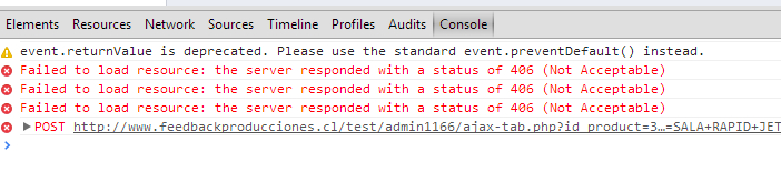

Daviant Posted December 9, 2013 Share Posted December 9, 2013 (edited) Estimados, nuevamente por acá. Ahora tengo otro problema. He probado toda la información que he encontrado y no se soluciona. No puedo subir imágenes a los productos desde el Back Office. En la consola me aparece un error: Failed to load resource. the server responded with a status of 406 (Not acceptable). Están todos los permisos habilitados y pensando que podia ser una regla del hosting por algo que lei, me comunique con ellos e hicieron pruebas directamente en el Back office (les proporcione los datos de acceso) y no tienen problemas. En una instalación anterior que tenia instalada en este mismo hosting no tenia problemas en subir imágenes. Alguna idea ? Ah, solo ocurre con los productos, porque subi una imagen a categorias sin problemas. Gracias Edited December 9, 2013 by David Venegas (see edit history) Link to comment Share on other sites More sharing options...
