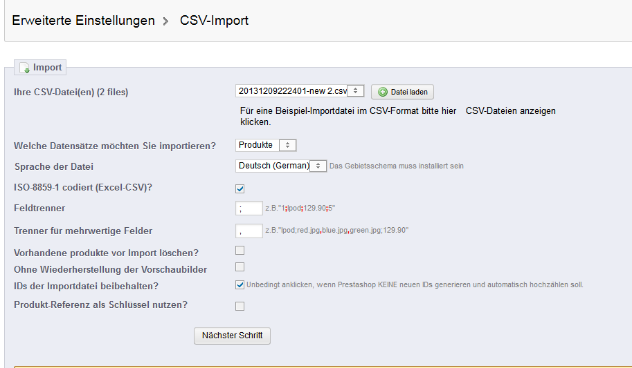

BoKr Posted December 9, 2013 Author Share Posted December 9, 2013 (edited) Okay, das habe ich mich bisher nicht getraut aber ich habe es mir mal angesehen (die import Funktion) und denke, ich werde damit klar kommen. Mal sehen, wie es mit dem Export klappt. Der native Export unter BO/Produkte scheint ja nicht zu klappen, denn er beinhaltet ja fast gar keine Daten: ID Bild Name Artikel-Nr. Kategorie Grundpreis Endpreis Menge Status Vermutlich werde ich dann via SQL exportieren müssen. Da bekomme ich nur noch doch schon wieder bammel aber mal sehen. Connie hatte hier im Forum mal auf ein php script verlinkt, welches wohl excellent exportieren konnte. UPDATE: Ich habe es geschaft den Artikelstamm komplett zu exportieren. Dieser lag mir zwar dann nur als tab-getrennte Textdatei vor aber das war kein Problem. Ich konnte diese dann via LibreOffice Scalc einladen. Dort habe ich dann suchen-ersetzen gemacht (welch Deutsch^^) und die Datei dann gespeichert. Und zwar als CSV mit Trennzeichen ; und ISO 8859-1 ! Dann im BO unter Erweiterte Einstellungen dieses importiert mit den Einstellungen alle Spalten zu ignorieren außer der Lieferzeit, wenn vorhanden, und der ID (1. Spalte). VORHER allerdings bei den Importeinstellungen sichergestellt, dass nichts gelöscht wird und die IDs benutzt werden. I Ich hoffe, dass war der richtige Weg. Würde mich freuen, wenn Du oder wer anderes mir dieses Bestätigt. Ich habe es auf einem Testshop gemacht und die Anzeige wurde so aktualisiert und augenscheinlich scheint alles ok zu sein! Edited December 9, 2013 by B.Köring (see edit history) Link to comment Share on other sites More sharing options...
