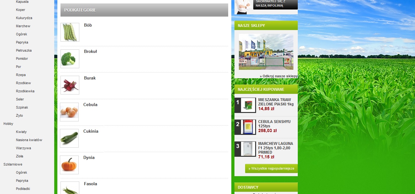

kaczor18 Posted December 9, 2013 Share Posted December 9, 2013 Witam serdecznie mam problem z kategoriami tzn. Gdy w jednym dziale jest duzo podkategorii strona strasznie rozciaga sie do dołu. tak jak na tym obrazku "kat1" a chciałbym aby one się układały tak jak na obrazku kat2. Jednak z zastrzezeniem żeby to układało się ładnie w lini pionowej tak jak jest to na obrazku. Pozdrawiam Link to comment Share on other sites More sharing options...

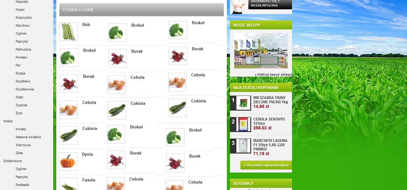

kaczor18 Posted December 9, 2013 Author Share Posted December 9, 2013 Teraz jest problem ze zjeciami i z podpisami tych zdjęć : Jak ostawić aby były one na środku? Link to comment Share on other sites More sharing options...

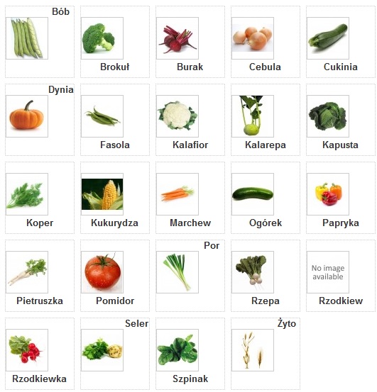

vekia Posted December 9, 2013 Share Posted December 9, 2013 nie wiem jak chcesz je ustawić, tak aby były wycentrowane, czy tak aby były jak na zdjęciu które wklejono na początku, tj. Link to comment Share on other sites More sharing options...
kaczor18 Posted December 9, 2013 Author Share Posted December 9, 2013 w sumie to chcę tak jak ty wkleiłeś teraz i tym samym ja na początku Link to comment Share on other sites More sharing options...
vekia Posted December 9, 2013 Share Posted December 9, 2013 sprawdziłem sklep. zabrakło zwiększenia szerokości dla li, wspominałem o tym powyżej po wszystkim powinno być ok btw. taki układ też jest fajny: Link to comment Share on other sites More sharing options...
kaczor18 Posted December 10, 2013 Author Share Posted December 10, 2013 Nie czaję tego zmieniam ale nadal obrazek jest po prawej podaj mi co mam dokładnie wkleić bo dopiero zaczynam wszytsko czaić powoli:) Link to comment Share on other sites More sharing options...
vekia Posted December 10, 2013 Share Posted December 10, 2013 category.css linia 55 .inline_list li { text-align: center; float: left; display: inline-block; width: 90px; height: 100px; border: 1px dotted #ccc; margin: 4px; } width:90px; na with:168px; następnie w category.css linia 72 do: .inline_list li .cat_name { font-weight: bold; font-size: 13px; } dodaj: padding-top: 20px; display: inline-block; Link to comment Share on other sites More sharing options...
kaczor18 Posted December 10, 2013 Author Share Posted December 10, 2013 sprawdziłem sklep. zabrakło zwiększenia szerokości dla li, wspominałem o tym powyżej po wszystkim powinno być ok btw. taki układ też jest fajny: chciałembym taki układ ostatecznie:) bo tamten jakis lipny trochę. Link to comment Share on other sites More sharing options...
vekia Posted December 10, 2013 Share Posted December 10, 2013 no to kod który zamieściłem nie będize działać, trzeba było tak od razu oto rozwiązanie: category.css linia 64 .inline_list li .img { display: block; float: left; margin-top: 20px; } usuwamy float: left; i będzie ok Link to comment Share on other sites More sharing options...
kaczor18 Posted December 10, 2013 Author Share Posted December 10, 2013 nadal to samo;) Link to comment Share on other sites More sharing options...
vekia Posted December 10, 2013 Share Posted December 10, 2013 ctrl+f5 Link to comment Share on other sites More sharing options...
