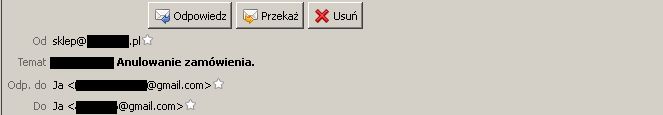

Mam problem z wysyłaniem maili do klientów w Preście.
W Panelu administracyjnym poustawiałem wszystko jak trzeba, tak aby wysyłam maile do klientów z [email protected] po zapisaniu nadal wysyła maile do klientów ze [email protected] i w panelu administracyjnym też samoczynnie zmienia icon_cry.gif
Próbowałem juz chyba wszystkie
Zmieniłem nawet w pliku tools/swift/swift/message.php
fragment
$this->setFrom("");
na
$this->setFrom("[email protected]");
I teraz wysyła maile do klientów z [email protected] ale automatycznie w wiadomości jest wypełniona opcja
odp: [email protected]
Jak w załączniku.
P.S. na obrazku "odp do" i "do" to dwa rózne maile po prostu w programie pocztowym oba zapisane jako "ja" icon_e_wink.gif
Ktoś wie jak to ogarnąć ?

mi to wygląda na to, że to pole jest zduplikowane w bazie danych i po prostu sie nie zapisują zmiany w tym poprawnym :)
już raz coś takiego na forum się u kogoś działo
sprawdź ps_configuration i wyszukaj "PS_MAIL_USER" - jeżeli pole jest zduplikowane, usuń duplikat(y)
  • 0
PS_MAIL_USER  jest w bazie raz i jest tam wlasnie to co chce ale zauważyłem, że rekord PS_SHOP_EMAIL jest zduplikowany
i jeden ma wartość maila @gmail.com a drugi już prawidłowo mojej domeny.
Usunąć ten gmailowy i powinno śmigać?

te które są prawidłowe z mailem mają datę add: 0000-00-00 00:00:00 a date upd 2013-12-08 13:30:28
a te @gmail date add 2013-11-27 20:05:14 date upd 2013-11-27 20:05:14 Nie wiem czy ma to znaczenie ??
EDIT 2:
wyrzuciłem zdublowane wpisy PS_SHOP_EMAIL oraz PS_SHOP_NAME
wszystko teraz działa poprawnie ;)
Dzięki Vekia za wskazówki. Temat można zamknąć :) Pozdrawiam
