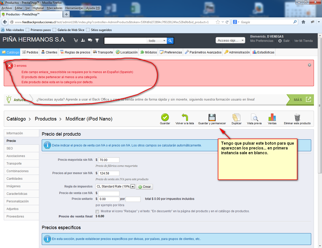

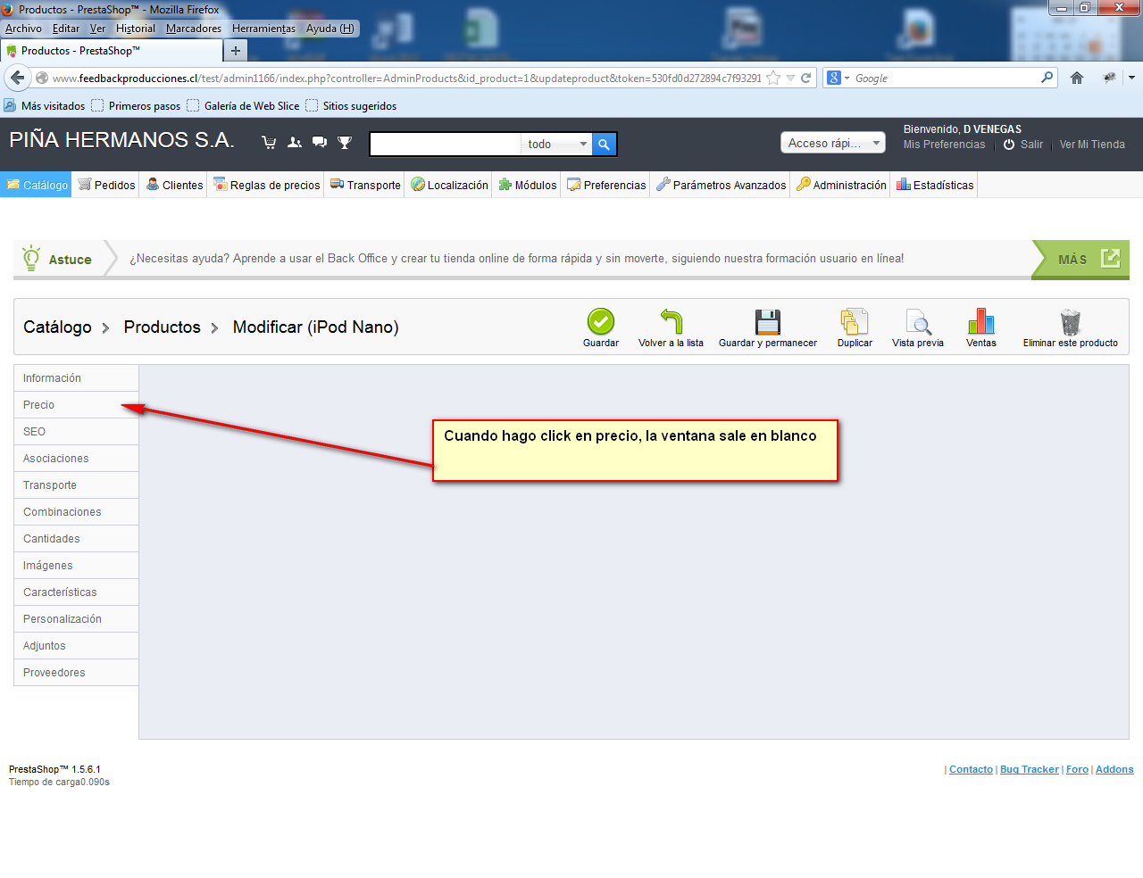

Daviant Posted December 7, 2013 Share Posted December 7, 2013 (edited) Por favor, necesito la ayuda u orientación de alguien. Hace unos dias puse el siguiente post: http://www.prestashop.com/forums/topic/292993-ayuda-back-office-no-funciona-correctamente/?do=findComment&comment=1477601 En el se me explica que el problema es de la base de datos. - Hice una instalación limpia de cero, en otra carpeta en el hosting. - Trabajé todo el tiempo con los productos de prueba, sin agregar nada. - Modificaba algunas cosas y probaba si seguian funcionando correctamente todas las opciones del los productos por defecto y todo ok. - Hago una nueva modificación, la de ver los productos en grid, siguiendo al pie de la letra las instrucciones de esta página: http://mypresta.eu/en/art/tag/grid/ - Los cambios visuales funcionan a la perfeccion tal y como aparece descrito, pero aqui viene el problema... hago la prueba de funcionamiento de las pestañas de productos y vuelve a suceder el mismo error por el que escribi el primer post. No es un problema de bases de datos. Puede ser que alguno de los archivos modificados en este tutorial pueda originar el problema ? No creo que sean los .tpl .... pero el tools.js?? Cuando los precios quedan en blanco, al hacer click en guardar y permanecer aparecen los precios, pero aparecen varios errores en los productos. Adjunto capturas. Restaure todas las copias originales de los archivos modificados, pero aun asi no se recupera el problema. No quiero volver a comenzar todo de cero, me da la sensacion de que Prestashop es muy inestable y que se puede perder mucho trabajo en un abrir y cerrar de ojos. Edited December 8, 2013 by David Venegas (see edit history) Link to comment Share on other sites More sharing options...

Daviant Posted December 7, 2013 Author Share Posted December 7, 2013 Confirmame si estamos hablando de este enlace exacto: http://mypresta.eu/en/art/developer/grid-and-list-products-view-switcher.html (Ya que me has pasado a un enlace con varios articulos, entre ellos el que te he comentado) Lo digo por probar yo el aporte. Una pregunta. ¿En la consola de errores del navegador (En chrome - Boton derecho del raton -> Clic en Inspeccionar elemento - Pinchar en Console ¿Se te muestra algun fallo en la carga de js en ese momento? ? ¿Has intentando limpiar la cache y cookies de tu navegador por si las moscas? Como he dicho, confirmame si te refieres a ese aporte, para probarlo yo. Buenos dias, si Nadie, es ese mismo... el Switcher. En cuanto a lo de Chrome, lo instalo y comento. La limpieza del navegador si la hice. Bueno, y puse que fallaba la opcion de precios, porque esa estaba ocupando, pero mirando faltan otras cosas. Por ejemplo falta el boton para subir imagenes a los productos, que tambien se recupera al presionar guardar y permanecer. Disculpa la tardanza, tenemos una diferencia horaria mas o menos grande Link to comment Share on other sites More sharing options...
Daviant Posted December 7, 2013 Author Share Posted December 7, 2013 Buenos dias, si Nadie, es ese mismo... el Switcher. En cuanto a lo de Chrome, lo instalo y comento. La limpieza del navegador si la hice. Bueno, y puse que fallaba la opcion de precios, porque esa estaba ocupando, pero mirando faltan otras cosas. Por ejemplo falta el boton para subir imagenes a los productos, que tambien se recupera al presionar guardar y permanecer. Disculpa la tardanza, tenemos una diferencia horaria mas o menos grande Parece que definitivamente es el modulo. En el equipo de mi trabajo funcionó perfectamente el Back office luego de la restauración de los archivos originales que hice. Pero reinstalé el modulo para ver lo de la consola que me pregunta Nadie y falla de nuevo. En la consola aparece lo siguiente: Con signo de exclamación amarillo dice: event.returnValue is deprecated. Please use the standard event.preventDefault() instead. Con cruz roja dice: Uncaught ReferenceError: ps_round is not defined No pude insertar captura. Link to comment Share on other sites More sharing options...
