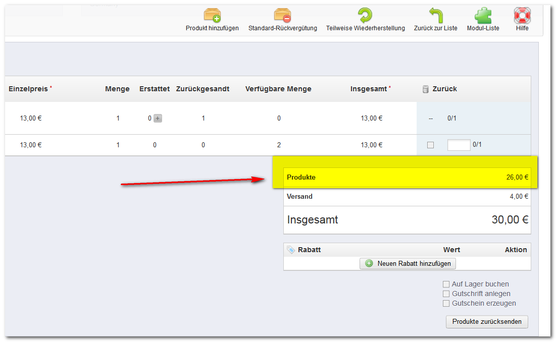

Das Resultat dieser Prozedur bei uns im Shop ist nun:
Siehe Bild Anhang:
PROBLEM:
13 EUR zu viel auf der Rechung und ich bekome den 1. Artikel nicht aus der Rechung raus.
Buchhalterisch und 'Order-Management-Mäßig' verstehe ich es nicht.

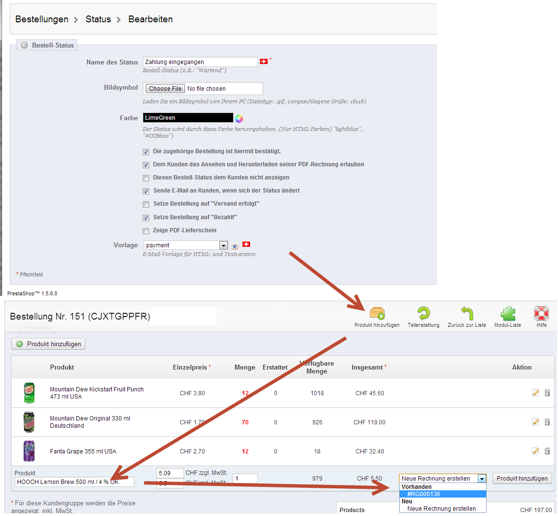

Ich hatte ein "ähnliches" Problem diese Woche: Kunde zahlt mit PayPal und will dann 1 Artikel doch nicht, wodurch Bestellung geändert und ein Teilbetrag an PayPal zurücküberwiesen werden musste.
Habe beides allerdings auch nach mehreren Stunden nicht geschafft unter PS 1.5.6.0 (Shop kaputt?). Mein Workaround: Wenn eine Bestellung per PayPal bezahlt wird, hat diese den Status "Zahlung eingegangen". Ich habe diesen nun wie folgt geändert und kann eine Bestellung mit diesem Status jetzt normal bearbeiten. Eine allfällige Teil-/Rückvergütung muss dann direkt bei PayPal durchgeführt werden d.h. ausserhalb von PrestaShop. Da dies langfristig aber nicht die Lösung sein kann, würde mich die korrekte Lösung IN PrestaShop auch interessieren.
Edited by Pronux (see edit history)
Also unser Status für "Payment" Zahlung eingegangen sieht genauso aus, nur dass ich noch erlaube den Lieferschein anzuzeigen.
Dennoch weiß ich nun noch nicht, wie man das oben erfragte schaft. Insbesondere, dass die Rechung stimmt. Es scheint  ja tatsächlich am Bestellstatus zu liegen. Ist Ware als versendet markiert, dann gibt es wohl kein zurück mehr. Es sei, ich kann via den Optionsbuttons "Pakete zurücksenden" ?!?! und "Teilerstattung" es hinbekommen. Aber ich habe es im Testshop nicht geschafft.

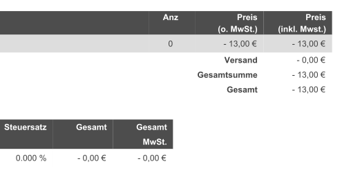

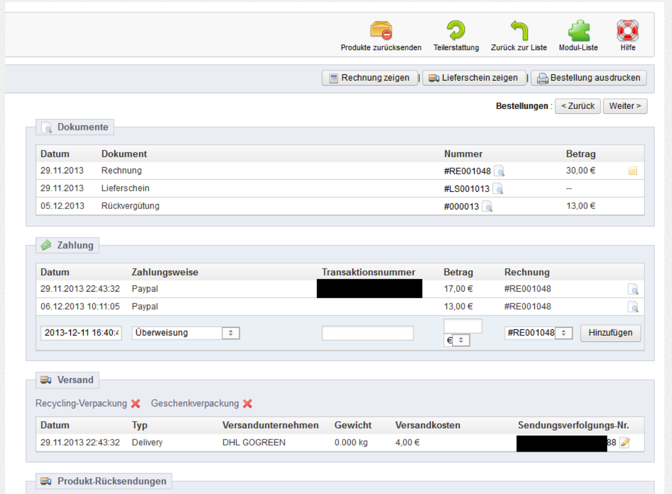

Di Rechung führt weiterhin beide Artikel auf (den nicht gewollten und den hinzugefügten). Ich habe in meiner Verzweifelung dann eine Rückvergütung (partial refund) durchgeführt, wie oben dargelegt. Die Rechung ändert sich nicht, nur der Kunde hat nun ein weiteres Dokument. Die Rückvergütung.
Anhang 2
Das macht von mir aus gesehen auch Sinn, weil wenn die Waren verschickt wurden, dann darfst du im Nachhinein die Bestellung NICHT mehr bearbeiten (auf diese Art wie in meinem Screenshot zu sehen ist). Das gleiche gilt wenn die Zahlung reingekommen ist.
Wurde durch diese "Teilerstattung" die EUR 13.-- automatisch dem Kunden an PayPal zurücküberwiesen?
