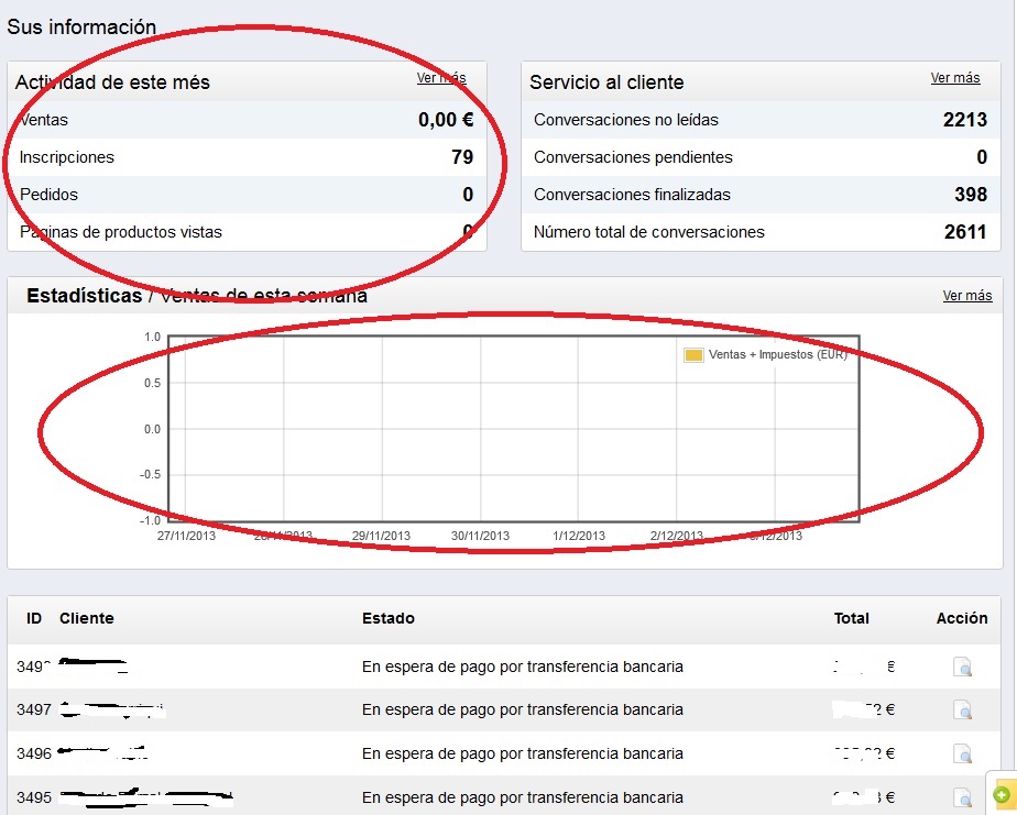

Te adjunto un pantallazo de lo que digo que no me funciona... Te pongo el pantallazo, todos los pedidos que se ven, son de este mes, y casualidad que son con transferencia, pero hay 10 o 12 pedidos que estan pagados por TPV y no estan sumados ahí.
¿Los pedidos, han sobrepasado el estado "Pago Aceptamos"?  (Lo comento porque debajo aparece una captura que te aparecen varios pedidos como en Espera de pago por transferencia bancaria)
¿Que estados tienen asociado ahora mismo los estados que has finiquitado?
Buenos dias Nadie, esos que se ven es casualidad que estan en espera, pero hay cosa de 20 o 30 pedidos, en este mes, muchos de ellos en Pago Aceptamos (por pago por transferencia y por pago por TPV servired), otros en enviado, y otros logicamente en Espera de transferencia bancaria.
Antes, en cuanto pasaban a "Pago Aceptamos" se sumaban al total del mes, la cuestión es que ahora no suma ni que se ha recibido el pedido, ni tampoco el total del pedido....

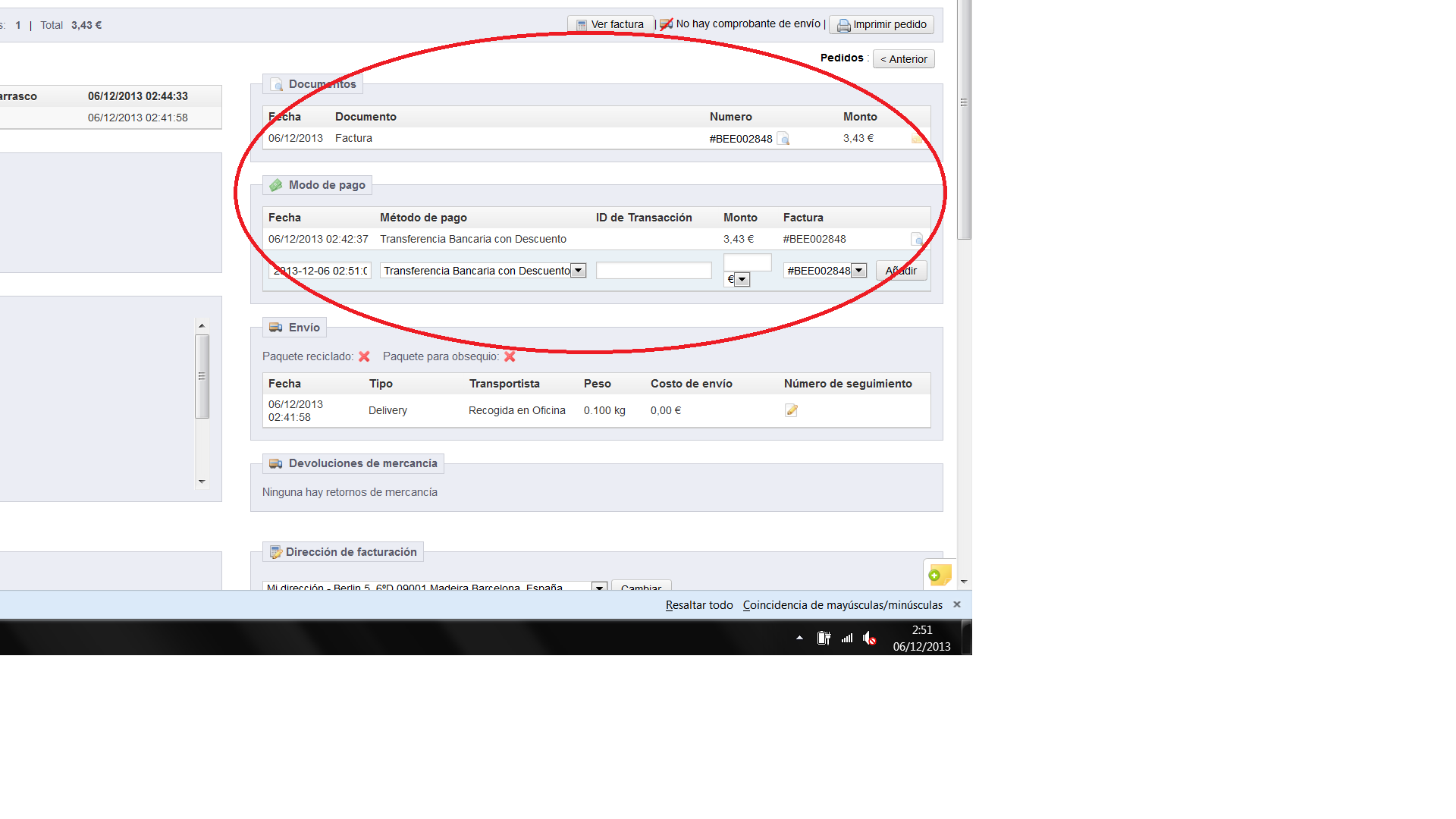

Vale, he notado una cosa. Cuando entro al pedido, y genero yo el pago y la factura, me lo cuenta como valido y me lo pone en las estadisticas del mes... supongo que antes eso me lo hacia prestashop automaticamente y ahora dejó de hacerlo, no sé por que,
Alguien sabe como volver a configurar para que de el modo de pago para que genere la estadistica total automaticamente??
Adjunto pantallazo para que veais de que os hablo,
Es que hasta que no se haya generado la factura en el pedido, no contara como pedido valido. (Por eso te dije en mi primera respuesta lo de la facturación)

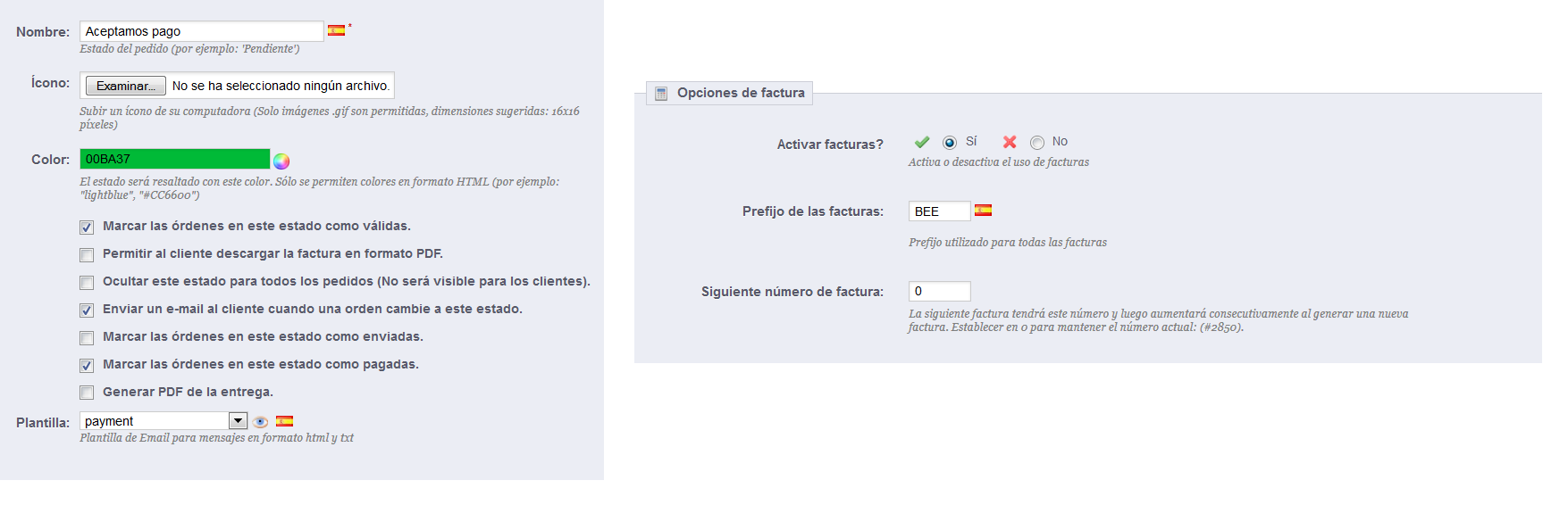

¿Has tocado accidentalmente la configuración de los "Estados de los pedidos" en la pestaña Pedidos -> Estados de pedido
Edita por ejemplo el "Estado" "Pago Aceptamos" y dime que casillas tienes señaladas.
Los pedidos se validan, según los estados en los que se encuentre y por eso tienes que ver como están configurado los estados. (Estados los pedidos)
¿Has tocado accidentalmente la configuración de los "Estados de los pedidos" en la pestaña Pedidos -> Estados de pedido?
¿La facturación no la habrás desactivado en la pestaña Pedidos -> Facturas?
Buenos días Nadie!! Mil gracias por responder te adjunto una foto donde puedes ver que es lo que esta activado.
Es muy muy raro...
Prueba señalar la casilla que dice:
Permitir al cliente descargar la factura en formato PDF.

Marcando la opción que me dijo Victor, "Permitir a los clientes descargar factura en PDF" y desactivando la "Facturación" la Actividad de este mes, funciona correctamente, y los clientes no pueden descargar la factura.
