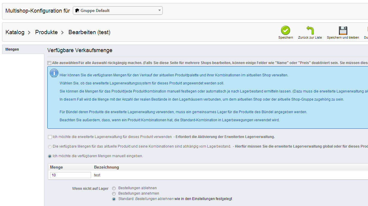

Pronux Posted December 1, 2013 Share Posted December 1, 2013 Welche PrestaShop Version hast du? Ich hab es bei mir kurz getestet unter PS 1.5.6.1 und es funktioniert wie es sollte d.h. Gruppe selektieren und dann Menge eingeben, siehe Screenshot anbei. Versuch mal einen neuen Shop zu erstellen und auf der Seite, wo man den Namen des neuen Shops eingeben muss, alle Optionen auf dem Standardwert zu belassen (also Kategorien-, Import-Konfiguration etc.) Link to comment Share on other sites More sharing options...

Pronux Posted December 1, 2013 Share Posted December 1, 2013 Aber die Seite wie in meinem Screenshot kommt bei dir? Link to comment Share on other sites More sharing options...

Pronux Posted December 2, 2013 Share Posted December 2, 2013 hmm, sehr komisch. Ist bei dir vielleicht unter Voreinstellungen -> Produkte die "Erweiterte Lagerbestandsverwaltung" aktiviert? Kannst du mal einen Screenshot wie ich (siehe meine erste Antwort) machen. Anhängen kannst du das Bild indem du unter diesem Editor rechts "Erweiterte Optionen" (oder wie der Button auf DE heisst...) klickst und dann links die Datei anhängst. Link to comment Share on other sites More sharing options...
