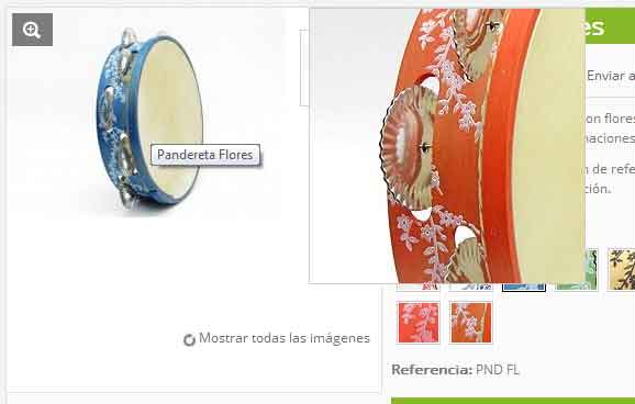

Alberto Fernández Posted December 1, 2013 Share Posted December 1, 2013 Hola, En ps 1.5.6.1, en la plantilla que uso y también en la plantilla por defecto, con JqZoom activado sólo muestra el zoom de la imagen por defecto. ¿es posible que muestre el zoom en el resto de imágenes? El zoom es práctico pero no tiene sentido mostrar diferentes imágenes y que el zoom siempre sea sobre la misma imagen: En la imagen adjunta el producto tiene combinaciones de color, y cada combinación tiene su imagen, pero el zoom muestra siempre la imagen por defecto para el producto. Lo mismo ocurre con productos sin combinaciones ni atributos, pero que tienen varias imágenes. Tengo instalado 1.5.6.1 en otra carpeta para asegurarme, pasa lo mismo. Link to comment Share on other sites More sharing options...

Alberto Fernández Posted December 2, 2013 Author Share Posted December 2, 2013 Hola, Me llamo Raul Martinez, Yo acabo de probar con una instalacion limpia y con la plantilla por defecto y parece que me funciona.. Es decir, cuando paso el raton sobre la imagen de las minis ,esta se coloca como principal del producto y cuando señalo la imagen, me sale el zoom ¿Eso no os funciona? Tal como he explicado en el post inical, el efecto funciona perfectamente, pero lo hace siempre con la misma imagen. Esto es, si el producto tiene varias imágenes, al seleccionar otra de las imágenes el zoom mostrado es siempre de la misma imagen (el de la imagen por defecto establecida en imágenes de producto). Para ilustrarlo he añadido una imagen en el primer post: la imagen es una pandereta azul pero el zoom lo hace sobre la pandereta naranja. esto es, no carga el zoom para la imagen actual. Link to comment Share on other sites More sharing options...
