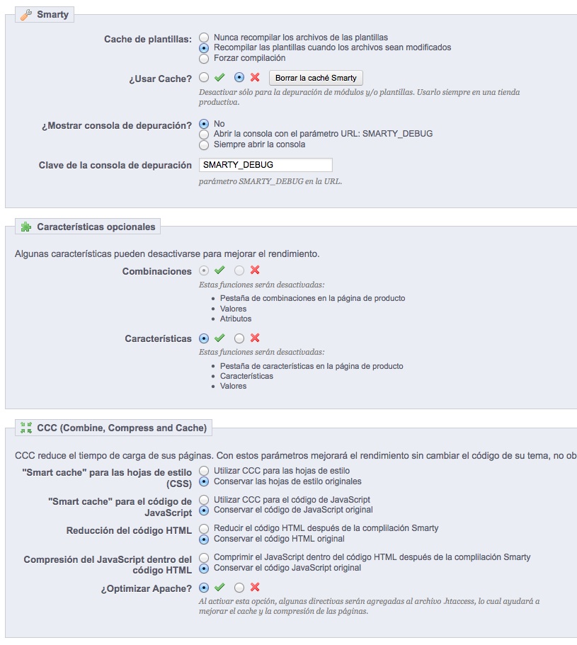

Juanpol Posted November 29, 2013 Share Posted November 29, 2013 (edited) hola foro! tengo un problem de lentitud en un PS y según parece el problema es del servidor, pero no se "explicarlo" tengo pongo al tanto: PS 1.5.5 instalada el theme es el básico modificado, apenas tiene imágenes, si hacéis un análisis notaréis que no son nada "pesadas" una curiosidad, cuando activé las herramientas de cache básicas la tienda empezó a ir más lenta aún la gente del host dice que es un problema de imágenes... la URL es: http://www.iberisty.es mirad este análisis de google: https://developers.google.com/speed/pagespeed/insights/?utm_source=analytics&url=http%3A%2F%2Fwww.iberisty.es algunas veces aparecen unos valores y otras otros. alguna opinión? gracias! pd: os dejo la configuración actual de "rendimiento", recordad.... cuando he activado cosas la tienda ha comenzado a ir más lenta. Edited November 29, 2013 by Juanpol (see edit history) Link to comment Share on other sites More sharing options...

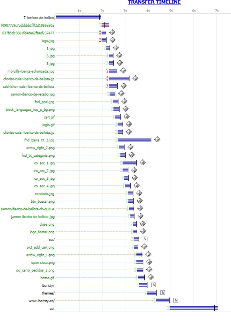

Juanpol Posted December 2, 2013 Author Share Posted December 2, 2013 hola foro, relativo el hilo: "Problemas de velocidad en un PS 1.5.5" hemos analizado aún más el caso y vemos que hay una demora "grande" cuando el prestashop 1.5.5 carga el idioma español, cuando tras introducir en el navegador www.iberisty.es hay demoras cuando el PS carga el idioma "/es" os dejo una captura, mitad la última fila del gráfico. preguntas... cómo podemos solucionarlo? gracias! j Link to comment Share on other sites More sharing options...

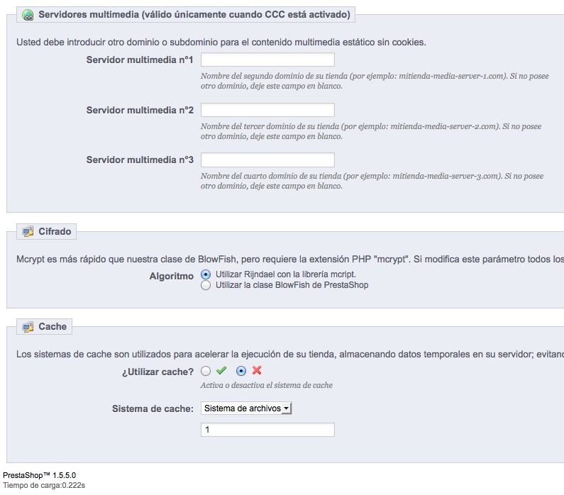

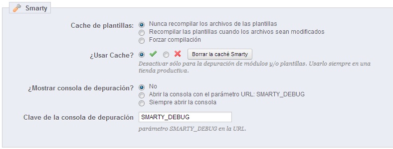

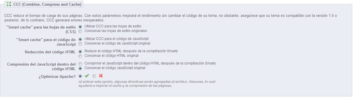

jhoysser Posted December 2, 2013 Share Posted December 2, 2013 (edited) Buenos Dias, Juanpol, primero te digo que el tiempo de respuesta se ve afectado hasta por tu canal de internet y un monton de cosas mas, empecemos primero mejorando las opciones de rendimiento de la manera como la tengo yo y son como muestra las siguientes imágenes. esto es de manera basica, ahora quisiera saber si ya tienes configurado en tu php y apache las extenciones para mcrypt y mencached respectivamente. ahora para conseguir mas informacion sobre el cargue de la pagina vamos a google extenciones app, y buscamos una que se llama PageSpeed Insights y la corres en el index para corregir el error de la optimizacion de las imageens utiliza esta herramienta web que ofrece yahoo http://www.smushit.com/ysmush.it/ te recomiendo utilizar la opcion de URL para mas agilidad Edited December 2, 2013 by jhoysser (see edit history) Link to comment Share on other sites More sharing options...
Juanpol Posted December 2, 2013 Author Share Posted December 2, 2013 Buenos Dias, Juanpol, primero te digo que el tiempo de respuesta se ve afectado hasta por tu canal de internet y un monton de cosas mas, empecemos primero mejorando las opciones de rendimiento de la manera como la tengo yo y son como muestra las siguientes imágenes. 1.jpg 2.jpg esto es de manera basica, ahora quisiera saber si ya tienes configurado en tu php y apache las extenciones para mcrypt y mencached respectivamente. ahora para conseguir mas informacion sobre el cargue de la pagina vamos a google extenciones app, y buscamos una que se llama PageSpeed Insights y la corres en el index para corregir el error de la optimizacion de las imageens utiliza esta herramienta web que ofrece yahoo http://www.smushit.com/ysmush.it/ te recomiendo utilizar la opcion de URL para mas agilidad hola jhoy, muy buenas ante todo gracias por responder. veamos... de la configuración que mandas tenemos todo igual salvo el ítem "Comprimir el JavaScript dentro del código HTML después de la complilación Smarty, que lo tenemos activado. sobre la pregunta a si tenemos configurado dentro del php las extenciones para mcrypt y mencached, no te lo puedo responder, lo desconozco. alguna idea? gracias. Link to comment Share on other sites More sharing options...
