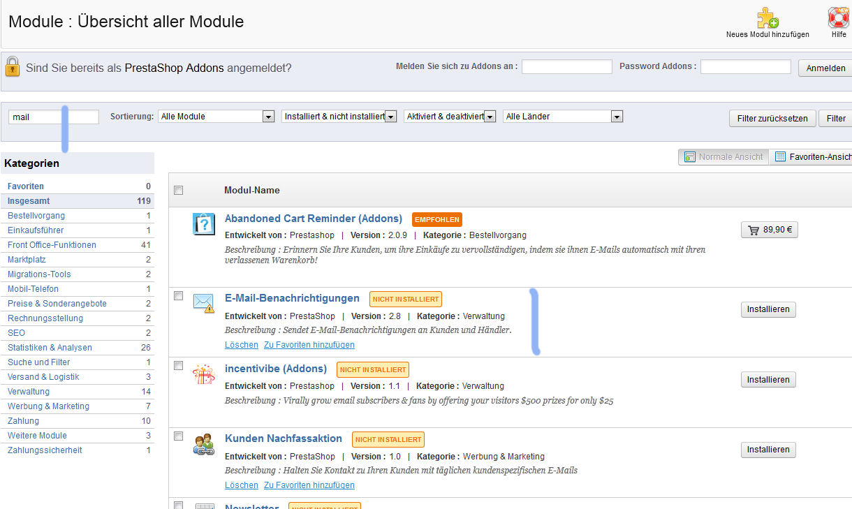

Wenn bei dir nicht alle Module angezeigt werden, dann können sie evtl. nicht geladen werden. Entweder hast du ein Fremdmodul installiert, welches mit deiner Prestashop-Version nicht kompatibel ist, oder dein Server hat nicht den erforderlichen memory_limit von 128M, besser 256M. Das memory_limit bitte mit deinem Provider abklären.
Ich habe mal ein Bild angehängt,von dem was gemeint ist. Findest es du nicht, dann hast du eines der beiden Probleme wie oben geschildert, oder du hast es gelöscht.
Suche es auf deinem FTP unter den Ordner /modules/mailalerts heisst es auf Englisch.
Ich habe mal ein Bild angehängt,von dem was gemeint ist. Findest es du nicht, dann hast du eines der beiden Probleme wie oben geschildert, oder du hast es gelöscht, oder bei der Sortierung oben einen Filter gesetzt !

Bitte dein memory_limit für den Server von deinem Provider bestätigen, bzw. auslesen lassen.
Schalte auch einmal probeweise auf debug-Modus: http://www.prestashop.com/forums/topic/281317-tippfehlermeldungen-aktivieren-debug-modus/ nur der erste Block und zweite reichen aus. Also das erste Bild dort.
Wenn sich im Header, also im oberen Bereich deiner Seite Fehler anzeigen, dann diese bitte hier schreiben.
