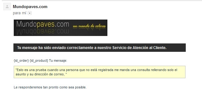

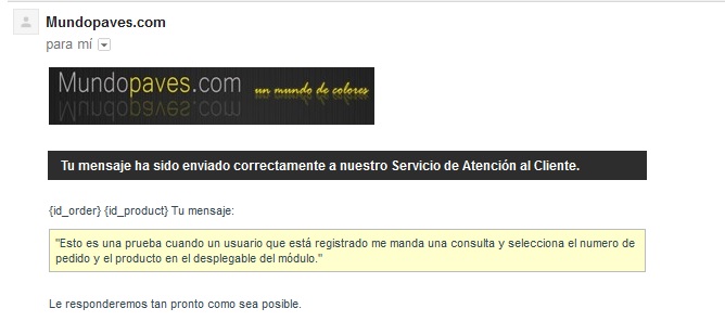

decoratureforma.com Posted November 29, 2013 Share Posted November 29, 2013 (edited) Hola amigos, vamos a ver.....tengo instalado el módulo contactame del paquete de módulos de la LOPD, la cosa es que tiene pinta de estar diseñado para que una persona que este registrada pueda hacer consultas varias o consultas sobre pedido o productos comprados, y aparte, si no estas registrado puedes hacer consultas varias, bien pues en ambas opciones cuando relleno el formulario de multiples formas me llega a mi y a la persona mal, os pongo un pantallazo para que lo veaís El pantallazo 1 es cuando la persona está registrada y manda consulta, no aparece ni el numero de pedio ni el producto, pero si que sale código que no tiene que ser visible El pantallado 2 es cuando una persona no está registrada y manda consulta, quí no tendría que salir el código de producto ni del pedido, ya que no ha pedido nada. Mi web es www.mundopaves.com, gracias por adelantado. Edited November 29, 2013 by decoratureforma.com (see edit history) Link to comment Share on other sites More sharing options...

pixelwebmx Posted December 3, 2013 Share Posted December 3, 2013 Hola amigos, vamos a ver.....tengo instalado el módulo contactame del paquete de módulos de la LOPD, la cosa es que tiene pinta de estar diseñado para que una persona que este registrada pueda hacer consultas varias o consultas sobre pedido o productos comprados, y aparte, si no estas registrado puedes hacer consultas varias, bien pues en ambas opciones cuando relleno el formulario de multiples formas me llega a mi y a la persona mal, os pongo un pantallazo para que lo veaís El pantallazo 1 es cuando la persona está registrada y manda consulta, no aparece ni el numero de pedio ni el producto, pero si que sale código que no tiene que ser visible El pantallado 2 es cuando una persona no está registrada y manda consulta, quí no tendría que salir el código de producto ni del pedido, ya que no ha pedido nada. Mi web es www.mundopaves.com, gracias por adelantado. Que version de PrestaShop usas? Link to comment Share on other sites More sharing options...
