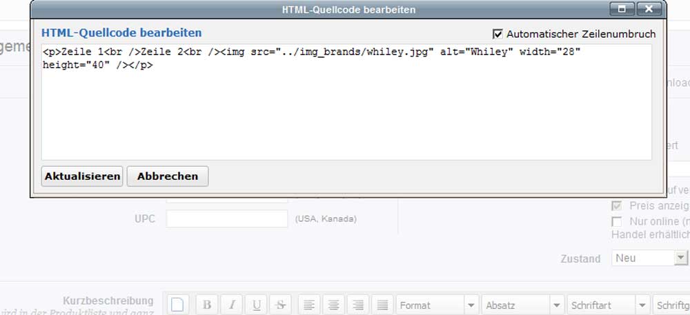

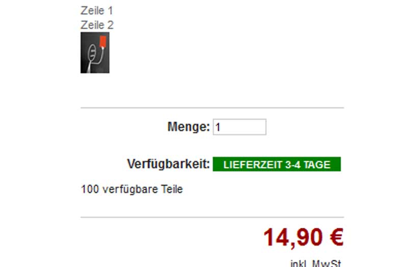

Whiley Posted December 4, 2013 Share Posted December 4, 2013 Hallo davigo Der eingebaute Editor kann wirklich auch HTML editieren, nicht nur anzeigen? klar, bei manueller Eingabe funktioniert das! Wenn du z.B. das in die Kurzbeschreibung im HTML-Editor eingibst: dann ist das das Ergebnis: Ich habe vor ein paar Wochen mal probiert das beim csv-Import hinzubekommen, bin aber gescheitert! Grüsse Whiley Link to comment Share on other sites More sharing options...

davigo Posted December 4, 2013 Author Share Posted December 4, 2013 Danke eleazar, Whiley, das Editieren war mir neu, sah nur die HTML-Anzeige. Link to comment Share on other sites More sharing options...

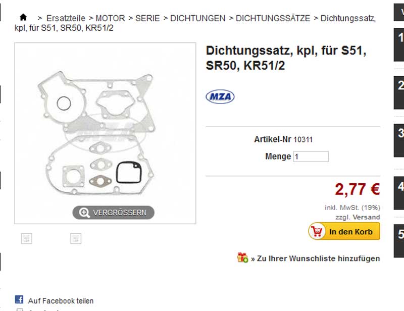

Whiley Posted December 4, 2013 Share Posted December 4, 2013 Beim Artikel 52152-00S sehe ich auch nichts, aber bei 10311 ist das image da. Grüsse Whiley Link to comment Share on other sites More sharing options...
