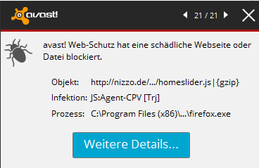

nntops Posted November 27, 2013 Share Posted November 27, 2013 (edited) Ich benötige dringend Eure Hilfe! Ich habe mir den Presta-Shop vor ca.14 Tagen über "Checkdomain" direkt installieren lassen.Habe meine Artikel, Text und Bilder eingepflegt, Versandarten eingestellt....Fertig. Shop Läuft! Vor 3 Tagen der Schock: Meine Bilder der Slideshow waren untereinander aufgelistet und meine Kategorien wenn ich anklickte waren leer. Habe mir dann den Quelltext der Seite anzeigen lassen und hier wurde beim ersten mal ein Verweis auf eine Russische Seite angezeigt. Habe dann ein gesichertes Backup aufgespielt und meine Zugangsdaten über einen anderen PC geändert und siehe da, der Shop funktioniert wieder. Bis eben war mein Rechner nicht mehr in Betrieb. Nun Startete ich den PC und bin auf meinen Shop und was muss ich sehen? Der Shop "steht" wieder und die leere Seiten haben folgenden Querverweis: <script src="http://werbeagentur-untermain.de/fonts/EvFzPod6.php?id=55832444" type="text/javascript"></script> Jetzt spiel ich eben wieder mein sicheres Backup auf. Nach Rücksprache mit Checkdomain ( Surveranbieter ) muss es nicht unbedingt ein Virus sein, sonder kann auch durch ein Modul entstehen. Als er dieses sagte, viel mir ein dass ich gestern abend gegen 0:00h als der Shop noch lief auf der Shopseite ( nur sichtbar über Taplet und Handy ) links unten im Eck einen Button hatte, der von Prestashop ist, den hab ich mal angeklickt. Hier stand was von " Mein xy sei noch leer ", dann kann man auch die Seite groß und klein machen und und und....viele Features. Danach hatte ich das Taplet ausgemacht und heute morgen war das Problem erneut. Nun meine Frage: Wer hatte schon mal das Problem, wie kann man diesen Hilfe-Button im unteren Linken Eck deaktivieren? Woran kann das Liegen? Passwörter wurden geändert, auch von anderen Zugängen aus.... dennoch bleibt dieses Problem bestehen. Shop: http://nizzo.de Danke schon mal im voraus..... Gruß Nico Edited November 27, 2013 by nntops (see edit history) Link to comment Share on other sites More sharing options...

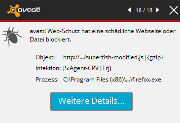

prestamax Posted November 27, 2013 Share Posted November 27, 2013 Das Problem scheint in deinem Slidermodul zu liegen. Mein Virenscanner meldet: Link to comment Share on other sites More sharing options...
guest* Posted November 27, 2013 Share Posted November 27, 2013 Eine andere Möglichkeit den Block Links neu zu generieren ist: Du gehst zum Modul Block Kategorien und setzst den Filter zurück. Bringt das nichts, dann deinstalliere das Modul und isntalliere es wieder. Das gleiche mit dem Slider. Link to comment Share on other sites More sharing options...
guest* Posted November 27, 2013 Share Posted November 27, 2013 Der homeslider ist der Original von Prestashop ? Wenn ja, dann ist das eine Fehlermeldung von avast. Manche Filter melden jedes JS als verdächtig, weil JS auf dem Client ausgeführt wird. Link to comment Share on other sites More sharing options...

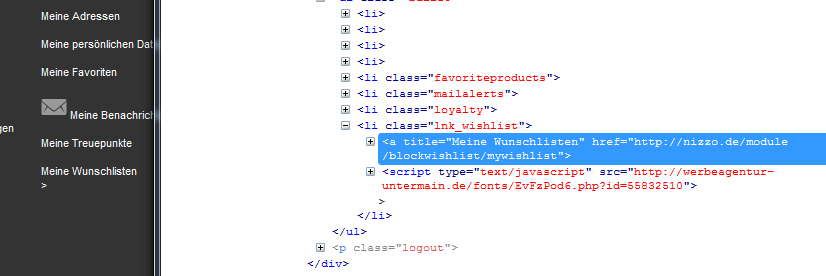

prestamax Posted November 27, 2013 Share Posted November 27, 2013 Es scheint auch irgendwas über das wishlist Modul eingeschleust zu sein. Unten im Footer ist bei meine Wunschlisten ein Script eingefügt: Link to comment Share on other sites More sharing options...

prestamax Posted November 27, 2013 Share Posted November 27, 2013 Ich würde lieber Prestashop selber installieren, dann weisst du wenigstens, dass die Dateien unverseucht sind. Mein Virenscanner meldet beim Prestashop Slider normalerweise keinen Fehler. Link to comment Share on other sites More sharing options...
prestamax Posted November 27, 2013 Share Posted November 27, 2013 Deine ganze Installation scheint verseucht zu sein. Jetzt kommt noch eine Virenmeldung Link to comment Share on other sites More sharing options...
nntops Posted November 27, 2013 Author Share Posted November 27, 2013 OK, dann bleibt nur noch die Frage: Wie deaktiviere ich das "Brow.si".... ich denk das ist der Ursprung Link to comment Share on other sites More sharing options...
guest* Posted November 27, 2013 Share Posted November 27, 2013 Ich würde die avast-Meldung nicht so auf die Waageschale legen. Avast gibt sehr viele Fehlermeldugnen aus, in Bezug auf JS, weil sie eben am Client ausgeführt werden. Das hatte ich aber oben schon beschrieben. Bei mir lokal am PC werden keinerlei Viren und dergleichen registriert. Habe die Seite mit zig Tools jetzt durchlaufen lassen. Link to comment Share on other sites More sharing options...

prestamax Posted November 27, 2013 Share Posted November 27, 2013 Ich würde die avast-Meldung nicht so auf die Waageschale legen. Avast gibt sehr viele Fehlermeldugnen aus, in Bezug auf JS, weil sie eben am Client ausgeführt werden. Das hatte ich aber oben schon beschrieben. Bei mir lokal am PC werden keinerlei Viren und dergleichen registriert. Habe die Seite mit zig Tools jetzt durchlaufen lassen. Also spätestens wenn Werbeeinblendungen aus Russland eingeblendet werden, würden bei mir alle Warnlichter angehen und ich würde die Virenmeldungen sehr wohl ernst nehmen. Mein Avast zeigt sonst solche Meldungen nicht an. Link to comment Share on other sites More sharing options...

guest* Posted November 27, 2013 Share Posted November 27, 2013 Also spätestens wenn Werbeeinblendungen aus Russland eingeblendet werden, würden bei mir alle Warnlichter angehen und ich würde die Virenmeldungen sehr wohl ernst nehmen. Mein Avast zeigt sonst solche Meldungen nicht an. Deshalb die Frage wer werbeangentur XY ist... bzw. wlehce Rolle die spielen. Mein Provider hostet auch in Russland und meine Server laufen durch Russland... Sind aber keine Hacker oder so... Teile des Netzwerkes ist in Russland und kann auch nachverfolgt werden. Link to comment Share on other sites More sharing options...

prestamax Posted November 27, 2013 Share Posted November 27, 2013 Ich würde keinem Provider erlauben, ohne mein Wissen irgendwelche Werbescripte einzuspielen. Das javascript mit der Werbeagentur taucht im Quelltext an verschiedenen Stellen auf. Ich würde in diesem Fall nicht die vom Provider installierte Version von Prestashop nehmen, sondern prestashop selber downloaden und installieren. Das ist nicht schwer und du sparst dir die Zeit mit Fehlersuche. Diese Installation ist in jedem Fall suspekt (was nicht am Hoster liegen muss, vielleicht weiss der das ja gar nicht, dass da was eingeschleust ist). Link to comment Share on other sites More sharing options...
guest* Posted November 27, 2013 Share Posted November 27, 2013 +1 Würde ich auch nicht machen. Für mich sind grundsätzlich SEO-Werbeagenturen sowieso suspekt, denn die manipulieren die Suchmaschinen und man bindet sich an die für die Ewigkeit. Nur wenige dieser Agenturen beraten einen wirklich seriös... SEO ist eine langwierige Arbeit und nicht von heute auf morgen, denn so schnell reagiert keine Suchmaschine, so dass man von gestern auf heute die ersten Positionen im Ranking erlangt. SEO ist harte und langjährige Arbeit. Link to comment Share on other sites More sharing options...
