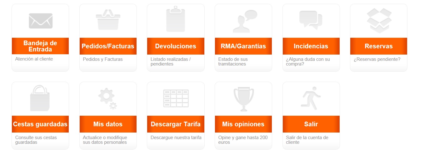

Yika Posted November 26, 2013 Share Posted November 26, 2013 Hola, he visto que en otra web tienen un panel bastante bonito para los clientes, como puedo cambiarlo para que se parezca a este, creo que usan prestashop también, gracias de antemano y saludos Link to comment Share on other sites More sharing options...
Yika Posted November 29, 2013 Author Share Posted November 29, 2013 Hola, alguien sabe desde que archivos se puede modificar o bien si existe algún modulo para esto, gracias de antemano y saludos Link to comment Share on other sites More sharing options...

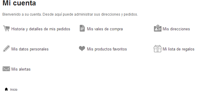

nadie Posted November 29, 2013 Share Posted November 29, 2013 hola, la web es www.importelectronic.com lleva la ultima versión de Prestashop y la plantilla por defecto, gracias de antemano y saludos Creo que moraria, se referia a la web donde has visto que lo has enseñado en la imagen, no a tu web xD. De todos modos, creo que eso al final y al cabo es tocar css y por ejemplo tocar tambien el fichero: /themes/default/my-account.tpl pero vamos, sobre todo es tocar cosas del css, para cuadrarlos en cuadros con background, etc.. Link to comment Share on other sites More sharing options...
nadie Posted November 29, 2013 Share Posted November 29, 2013 Creo que moraria, se referia a la web donde has visto que lo has enseñado en la imagen, no a tu web xD. De todos modos, creo que eso al final y al cabo es tocar css y por ejemplo tocar tambien el fichero: /themes/default/my-account.tpl pero vamos, sobre todo es tocar cosas del css, para cuadrarlos en cuadros con background, etc.. Por ejemplo algo muy basico, para que te hagas una idea. En el: /themes/default/css/my-account.css esto: #my-account .myaccount_lnk_list li { font-size: 13px; line-height: 36px; } y si por ejemplo lo cambias asi: #my-account .myaccount_lnk_list li { font-size: 13px; line-height: 36px; float: left; height: 67px; width: 252px; } Luego al final, del fichero: /themes/default/my-account.tpl Esto: <p><a href="{$base_dir}" title="{l s='Home'}"><img src="{$img_dir}icon/home.gif" alt="{l s='Home'}" class="icon" /></a><a href="{$base_dir}" title="{l s='Home'}">{l s='Home'}</a></p> lo cambias asi: <p style="clear:both;"><a href="{$base_dir}" title="{l s='Home'}"><img src="{$img_dir}icon/home.gif" alt="{l s='Home'}" class="icon" /></a><a href="{$base_dir}" title="{l s='Home'}">{l s='Home'}</a></p> De esa manera, quedaria mas o menos como te muestro en la siguiente imagen: (Esto que te he dicho, te lo he dicho de forma muy rapida y a ojo) Link to comment Share on other sites More sharing options...
Yika Posted November 29, 2013 Author Share Posted November 29, 2013 Creo que moraria, se referia a la web donde has visto que lo has enseñado en la imagen, no a tu web xD. De todos modos, creo que eso al final y al cabo es tocar css y por ejemplo tocar tambien el fichero: /themes/default/my-account.tpl pero vamos, sobre todo es tocar cosas del css, para cuadrarlos en cuadros con background, etc.. Perdón xDDDD la web que lo tiene es www.pccomponentes.com/ y en referencia a lo que has puesto en el siguiente mensaje, seria algo así pero con los cuadraditos de fondo de color, gracias y saludos Link to comment Share on other sites More sharing options...
nadie Posted November 29, 2013 Share Posted November 29, 2013 Perdón xDDDD la web que lo tiene es www.pccomponentes.com/ y en referencia a lo que has puesto en el siguiente mensaje, seria algo así pero con los cuadraditos de fondo de color, gracias y saludos (Mira el ejemplo que te monte del css, con captura grafica y todo en mi ultimo mensaje) Link to comment Share on other sites More sharing options...

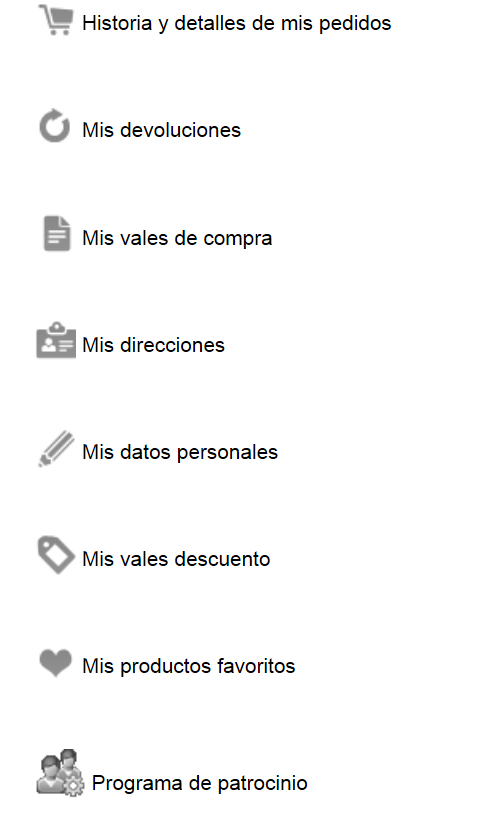

Yika Posted November 29, 2013 Author Share Posted November 29, 2013 (Mira el ejemplo que te monte del css, con captura grafica y todo en mi ultimo mensaje) no me queda igual, me sale de arriba abajo /themes/default/css/my-account.css #my-account #left_column {display:none} #my-account #center_column {width:757px} #my-account #center_column h1 {margin-bottom:20px} #my-account #center_column .title_block { font-weight:normal; font-size:12px; color:#666 } #my-account .myaccount_lnk_list {list-style-type:none} #my-account .myaccount_lnk_list li { font-size:13px; line-height:36px float: left; height: 67px; width: 252px; } #my-account .myaccount_lnk_list img.icon, #my-account p img.icon { position:relative; top:6px; left:0 } /themes/default/my-account.tpl {$HOOK_CUSTOMER_ACCOUNT} </ul> <p style="clear:both;"><a href="{$base_dir}" title="{l s='Home'}"><img src="{$img_dir}icon/home.gif" alt="{l s='Home'}" class="icon" /></a><a href="{$base_dir}" title="{l s='Home'}">{l s='Home'}</a></p> Link to comment Share on other sites More sharing options...
nadie Posted November 29, 2013 Share Posted November 29, 2013 Te has comido el punto y coma, fijate bien. Este es tu codigo: #my-account .myaccount_lnk_list li { font-size:13px; line-height:36px float: left; height: 67px; width: 252px; } Este el mio: #my-account .myaccount_lnk_list li { font-size:13px; line-height:36px; float: left; height: 67px; width: 252px; } Link to comment Share on other sites More sharing options...
Yika Posted November 29, 2013 Author Share Posted November 29, 2013 Te has comido el punto y coma, fijate bien. Este es tu codigo: #my-account .myaccount_lnk_list li { font-size:13px; line-height:36px float: left; height: 67px; width: 252px; } Este el mio: #my-account .myaccount_lnk_list li { font-size:13px; line-height:36px; float: left; height: 67px; width: 252px; } Pues si, y aun me costo verlo xDDD me voy a tener que mirar la vista, la verdad que esto ya es otra cosa así, yo pensaba que esto se podía hacer con un modulo, la verdad es que si no es por la explicación, no sabría cambiarlo yo solo, es de agradecer la ayuda prestada, la verdad es que lo siguiente seria pediros que me hagáis el resto de faena y eso ya me sabe mal, si alguien sabe donde puedo mirar como se hacen o se ponen los cuadraditos de colores para poder mirarlo y ponérmelos, algún link que explique algo de eso, gracias de antemano y saludos Link to comment Share on other sites More sharing options...
