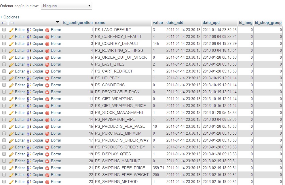

moy2010 Posted November 25, 2013 Author Share Posted November 25, 2013 Sí, al entrar a la tabla hw_configuration la columna aparece ahí. Pero su valor es 0 en todos los campos: Link to comment Share on other sites More sharing options...

ventura Posted November 25, 2013 Share Posted November 25, 2013 Sí, al entrar a la tabla hw_configuration la columna aparece ahí. Pero su valor es 0 en todos los campos: Utilizas multi-tienda ?, si no es asi debería tener valor null , mira a ver como has configurado la columna 1 Link to comment Share on other sites More sharing options...
