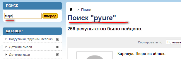

websprint Posted November 25, 2013 Share Posted November 25, 2013 Обнаружена удивительная вещь - при попытке что-либо найти через поиск в версии 1.5.6.1 все кирилические запросы переводит в транслит . Например ищем "пюре" находим "0 результатов для PURE..." после переиндексации поиска начинает находить и русские названия, но в шапке по прежннему - "результат для PURE" . Зато теперь автоматом транслитятся все названия товаров в url , в блоке многуровневой навигации и везде где надо и не надо... Link to comment Share on other sites More sharing options...

Vvasya Posted November 25, 2013 Share Posted November 25, 2013 У меня тоже 1.5.6.1 С транслитом все гуд: Но поиск нифига не работает )) Link to comment Share on other sites More sharing options...
websprint Posted November 26, 2013 Author Share Posted November 26, 2013 У меня тоже 1.5.6.1 С транслитом все гуд: Но поиск нифига не работает )) Чтоб поиск заработал надо зайти в настройки поиска и пересоздать индекс. 1 Link to comment Share on other sites More sharing options...
