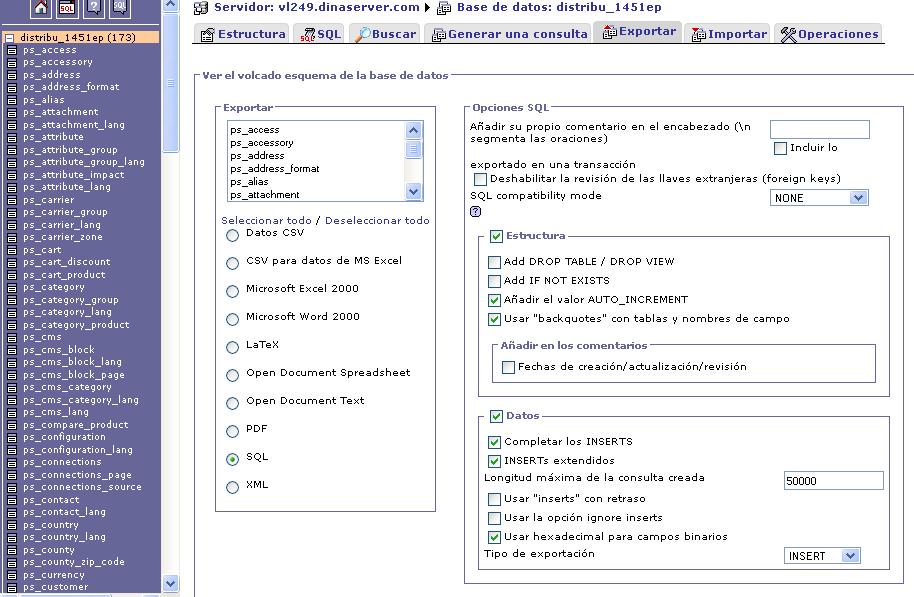

Mi problema consiste en que parece ser que no hago la copia de seguridad de la BD bien (desde PhpMyAdmin), puesto que no la puedo restaurar (la copia de seguridad que hace prestashop si la puedo restaurar), os adjunto una imagen de como hago la copia de seguridad en la BD, me imagino que sera por que hay que activar o desactivar algunas casillas al hacer la copia, alguien me podria indicar que hay que marcar y desmarcar, la BD pesa 250MB, y la tengo que restaurar con bigdump el cual me da el error.

Si te pesa tanto la base de datos, haz una optimización de la base de datos con este módulo: http://www.prestashop.com/forums/topic/275751-modulo-optimizaci%C3%B3n-de-bases-de-datos-limpieza-de-base-de-datos-la-velocidad-de-tu-tienda-gratis/?do=findComment&comment=1383585 y mira ver en cuanto se te queda.
Respecto a hacer una copia de la base de datos, la puedes hacer desde el panel de administración de tu tienda, en la pestaña Parametros Avanzados -> Copia de seguridad de DB
Tambien la puedes hacer desde phpmyadmin, como bien comentas, tienes varias guías, por la red: http://www.ddw.com.ar/guias/hosting-cpanel/75-hacer-backup-desde-phpmyadmin al final todas te llevan al mismo camino.
Tambien tienes la opción de ssh siempre que tu plan de hosting te lo permita, que a mi es la que mas me gusta y para mi gusto las mas comoda, ya que importar y exportar base de datos, aunque sean mas o menos grandes, se suele hacer rapido, tienes varios tutoriales por la red de como trabajar con ssh.
