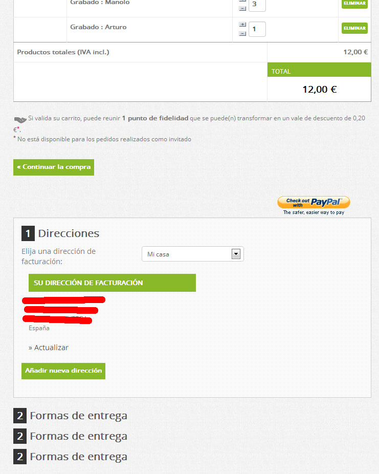

Alberto Fernández Posted November 24, 2013 Share Posted November 24, 2013 (edited) Hola, En el proceso de pedido a una página, cada vez que se añade/sustrae o modifica la cantidad de un producto en el resumen del carrito, se añade otra línea en "formas de entrega": Probado en Chrome y Firefox. Refrescando el navegador aparece correctamente con una sola línea. ¿A qué puede ser debido? ¿Alguna pista? Prestashop 1.5.6.0 plantilla: Leo Camera url: cincelaser.com (desactivada, podría activar la web bajo petición para comprobaciones, si es que estoy en línea). Saludos y gracias! Edited November 24, 2013 by Alberto Fernández (see edit history) Link to comment Share on other sites More sharing options...
nadie Posted November 24, 2013 Share Posted November 24, 2013 Para confirmar que problema de tu plantilla, y no de otra cosa, dime si te pasa lo mismo con la plantilla por defecto. Por lo que veo en la imagen creo que tienes activado el pedido en 1 paso, o no es asi ¿? Link to comment Share on other sites More sharing options...

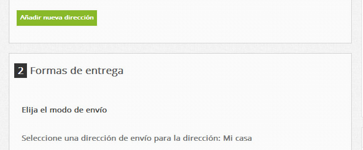

Alberto Fernández Posted November 24, 2013 Author Share Posted November 24, 2013 Ok, prueba una cosa, (pero antes guarda una copia de los ficheros) (Es para ir descartando cosas) Obten el fichero: /themes/default/js/order-opc.js y el fichero /themes/default/order-carrier.tpl y copialos en tu plantilla. (Es decir copia esos dos ficheros de la plantilla por defecto en la plantilla que estes usando y dime si te pasa lo mismo, es solo una prueba) Logicamente haz un resguardo antes de los dos ficheros de tu plantilla xD He sustituido ambos ficheros como dices y funciona. Ahora el texto "2 Formas de entrega" está dentro de su tabla correspondiente (igual que "1 Direcciones)" y no fuera. (Por lo visto no puedo adjuntar la imagen que tenía preparada para mostrarlo). Haré alguna prueba completa de proceso de pedido para asegurarme de que todo funciona correctamente, antes de darlo por solucionado. Gracias anticipadas! Link to comment Share on other sites More sharing options...
Alberto Fernández Posted November 24, 2013 Author Share Posted November 24, 2013 (edited) Me respondo yo mismo: para adjuntar archivos, usar "More Reply Options! Ahora aparece así, lo cual parece correcto: El proceso de compra se realiza perfectamente y se reciben todos los correos. Algo que parece estar mal es la información de un correo recibido: Hola, Nueva alerta Advertencia: ha recibido una nueva alerta en el Back Office. Puede verificarla en la sección: "Herramientas > Logs" del Back Office pues dicha sección "herramientas/logs" no existe en PS 1.5.6.0 (o no la encuentro por ningún lado). Por deducción, es referente a un producto sin stock. Creo que debería crear un post para notificar esto... Edited November 24, 2013 by Alberto Fernández (see edit history) 1 Link to comment Share on other sites More sharing options...
