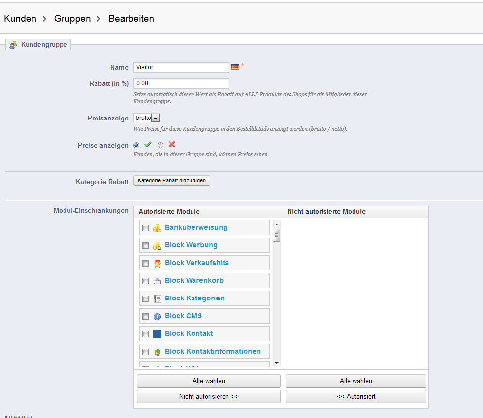

guest* Posted November 27, 2013 Share Posted November 27, 2013 Im Tab-Reiter Kundengruppen in der Gruppe Gast sind die Module auch zugewiesen ? Link to comment Share on other sites More sharing options...
Hoto13 Posted November 27, 2013 Share Posted November 27, 2013 (edited) Im Tab-Reiter Kundengruppen in der Gruppe Gast sind die Module auch zugewiesen ? Versteh ich jetzt nicht. Steh auf dem Schlauch. Diese Sachen hab ich durch Eure Hilfe leider noch nicht hin bekommen. 1. Als angemeldeter Kunde kommt jetzt beim einloggen im FO: Authentifizierung fehlgeschlagen (Im BO vorhanden) ERLEDIGT 2. FSK18 Anmeldung auf der Startseite zeigt nun : The requested URL /prestashop/de/authentifizierung was not found on this server. ERLEDIGT 3. Startseite rechte Box hatten ich meine ganzen Zahlungsarten mit Bildern drinnen.PayPal, Skrill usw. Alles weg.ERLEDIGT 4. Über dem Satz Willkommen im UNCUT - SHOP wurden Artikel angezeigt. Jetzt nicht mehr. Edited November 28, 2013 by Hoto13 (see edit history) Link to comment Share on other sites More sharing options...
prestamax Posted November 27, 2013 Share Posted November 27, 2013 Das sind die Module die einfach nochmal an der Position eingehängt werden müssen. Auf der Startseite war das wahrscheinlich das Modul "featured products" oder der Slider und rechts in der Sidebar das Accepted Payments modul. Entweder über Module => Positionen neu einhängen oder weil die verschiedenen Hooks vielleicht etwas unübersichtlich sind, einfach die entsprechenden Module im Backend deinstallieren, dann wieder installieren und aktivieren, dann hängen sie sich meist von selbst an der richtigen Stelle ein. Wenn nicht, dann gehts nicht anders als über Module => Positionen Link to comment Share on other sites More sharing options...
guest* Posted November 27, 2013 Share Posted November 27, 2013 Du hast den Shop jetzt FSK18 gemacht. Die Kundengruppe Gast muss sich zunächst einloggen um kaufen zu können. Im Tab-Reiter Kundengruppen, findest du auch ein Mapping zu den Modulen, die für die Kundengruppe angezeigt werdern. Dort musst du die Module zur Kundengruppe Visitor und Guest hinzufügen. Siehe Bild Link to comment Share on other sites More sharing options...
guest* Posted November 27, 2013 Share Posted November 27, 2013 Wenn es kein Log-in Problem ist, (Kunde angemeldet werden die Module angezeigt), So gehe dann bitte vor wie prestamax es beschrieben hat. Du musst die Module wieder einhängen. Unter Module -> Positionen. Link to comment Share on other sites More sharing options...
