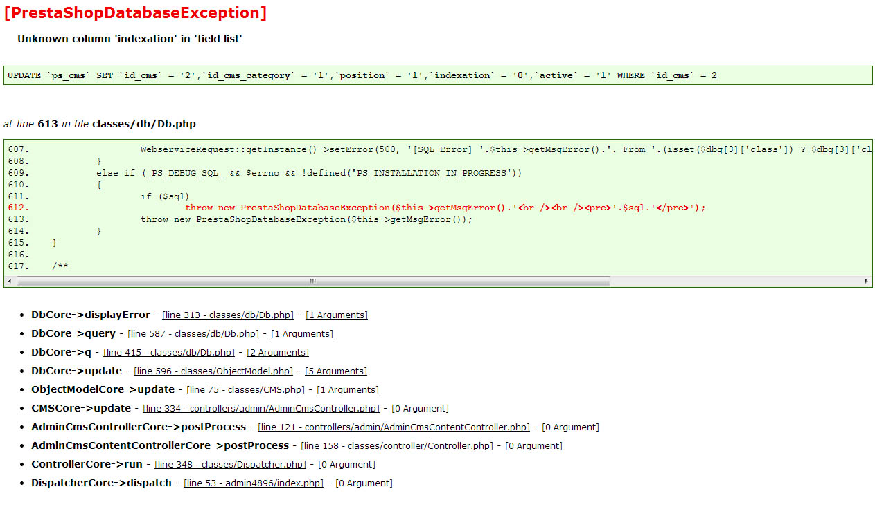

guest* Posted November 21, 2013 Share Posted November 21, 2013 Anstatt max_input_time= -1 schreibe den reellen Wert hinein = 300 und leere einmal deinen Browser-Cache, sowie die Cookie-Sessions deiner Domain im Browser. Melde dich aber zuvor vom Admin ab und nach dem Leeren des Cache melde dich wieder an. Funktioniert es noch immer nicht, dann bitte Debug-Modus aktivieren: http://www.prestashop.com/forums/topic/281317-tippfehlermeldungen-aktivieren-debug-modus/ und zwar erster und zweiter Block, den Dritten Block benötigst du nicht aktiv (also den Block ab else...) Gleichzeitig auch die error-logs am Server auslesen. Um welche PS-Version geht es denn bei deinem Problem überhaupt ? 1 Link to comment Share on other sites More sharing options...
ixendo Posted November 21, 2013 Author Share Posted November 21, 2013 Aha. Jetzt kommt etwas Licht ins Dunkel. Ich bekomme die beigefügte Fehlermeldung... Link to comment Share on other sites More sharing options...
ixendo Posted November 21, 2013 Author Share Posted November 21, 2013 Ich habe jetzt per SQL Befehl eine INTEGER Spalte mit dem Namen "indexation" in die Tabelle ps_cms eingefügt und nun geht´s. Danke dir vielmals für die tolle und schnelle Hilfe! Link to comment Share on other sites More sharing options...
