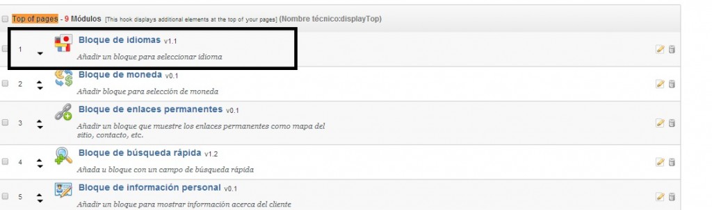

nadie Posted November 18, 2013 Share Posted November 18, 2013 Te bajas tu versión de Prestashop de aquí: http://www.prestashop.com/es/versiones-para-programadores Y copias el directorio: /modules/blocklanguages/ Recuerda cuando lo vayas a instalarlo de nuevo, desde la pestaña módulos -> módulos, una vez instalado ir a la pestaña módulos -> posiciones, y colocarlo entre las primera posiciones del bloque llamado "Top of pages", ya que si lo has instalado de nuevo estara en la ultima posición del "Top of pages", por lo que tendras que subirlo con las flechas. Adjunto Imagen Link to comment Share on other sites More sharing options...
nadie Posted November 18, 2013 Share Posted November 18, 2013 Recuerda cuando lo vayas a instalarlo de nuevo, desde la pestaña módulos -> módulos, una vez instalado ir a la pestaña módulos -> posiciones, y colocarlo entre las primera posiciones del bloque llamado "Top of pages", ya que si lo has instalado de nuevo estara en la ultima posición del "Top of pages", por lo que tendras que subirlo con las flechas. Adjunto Imagen Mas cosas. Recuerda que el módulo solo se ve cuando tienes mas de 1 idioma activado en la pestaña Localización -> Idiomas, si solo tienes 1 idioma activado y quieres que se siga viendo el módulo, tienes que ir al fichero: blocklanguages.tpl buscar esto: {if count($languages) > 1} y dejarlo asi: {if count($languages) > 0} Link to comment Share on other sites More sharing options...
