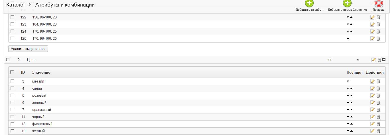

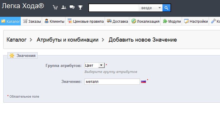

Cпасибо, это понятно. Но НЕТ у меня полей для URL у цветов и квадратиков с цветом нет, так же как и возможности задать код цвета...
Преста с оф. сайта, этого нет изначально!!? И как жить дальше)))

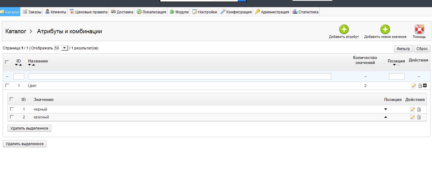

Это чистый магазин, никаких цветов не было по умолчанию:
