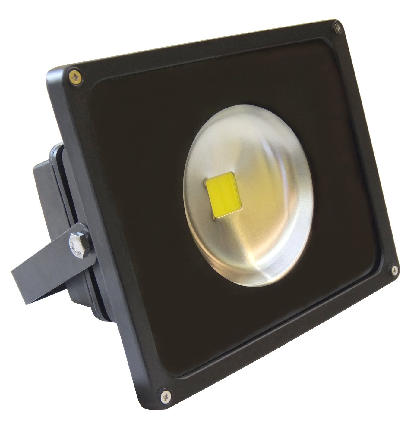

tczaude Posted June 2, 2014 Share Posted June 2, 2014 Ja na swoim monitorku widze ze tło z obrazków nie jest idealnie białe. Widać zarys orginalnego obrazka i jest bardziej szare kwestia rekompresji palety obrazka proponuje wziaść w edytorze nałozyć na obrazku korekte i spisać parametry i przepuscic w konsoli na serwerze w inckmagic. Swoja drogą jakiej jakości sa orginały podeślij sampla i poróbnamy poziomy kolorów... Link to comment Share on other sites More sharing options...

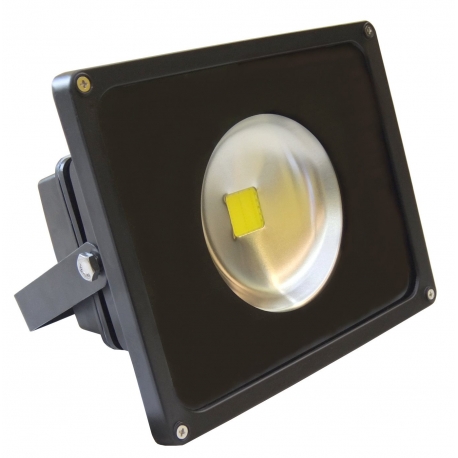

slavkogo Posted June 2, 2014 Share Posted June 2, 2014 Witam, rozgladam oryginalne zdjecie i widze ze obrazek ma maly zarys, ALE tlo na ktorym stoi lampa jest biale! Lecz na obrazku, ktory wrzucilem przez preste ewidentnie widac szara pikseloze tla test-2 Obrazek produkt test-3 Obrazek miniaturka Obrazek ten jest widoczny na glowny jako produkt o nazwie TEST 1 Ogolnie widacz ze obrazek stracil na swojej jakosci. Link to comment Share on other sites More sharing options...

tczaude Posted June 2, 2014 Share Posted June 2, 2014 Co do zdjęć sprawa ma się następująco poziom bieli masz ten sam na przeróbce i oryginale czyste ff ff ff jak w 1 tak w drugim przykładzie. Jestem pełen podziwu ze zauważyłeś różnice. To pytanie skąd ta różnica. Przyczyniły się do tego następujące kwestie: Rozpiętość tonalna - ilość kolorów tracisz na jakości ponieważ zmniejsza się ilość kolorów w originale masz ponad 49 tyś odcieni w miniaturce 9100. Przez to odwzorowanie kolorów jest troszkę inne jak się przyglądniesz jakby temperatura barw minimalnie zmieniona Po drugie nie wiem czy tak dalej jest ale biblioteka gd interpretowała poziomy szarości do 127,5 stad dodatkowy problem pełna skala to 255. Kolejna kwestia skalowanie lądując obrazki widzę ze ładujesz z 92dpi presta przerabia na domyślne 72 zawsze staraj się stosować wielokrotności. Elementem mającym to troszkę niwelować jest wygładzanie domyślnie ustawione na Bicubic można nadpisać poprzez funkcje imagesetinterpolation() dodatkowo w wersji 1.6 włączony jest progres dla obrazków gdzie efektem jest minimalny przeplot nawet po całkowitym załadowaniu. Dlatego spróbuj zmienić na PNG i zobaczysz czy efekt Ciebie zadowoli PNG robi przeplot co 8 lini JPEG co 7 dla progressive czy dostajesz "większa porcję" danych kształtujące bezpośrednio obrazek. Jeśli tak pozostaje modyfikacja funkcji w celu zastosowania innego wygładzania i obróbki obrazków ale zmiana tych funkcji nie potrzebnie powiększy obrazki co nie wiem czy akurat dla Twojego asortymentu ma takie znaczenie Choć prawda jest taka że nie wiem czy takie różnice docenia 10% klientów. 1 Link to comment Share on other sites More sharing options...
