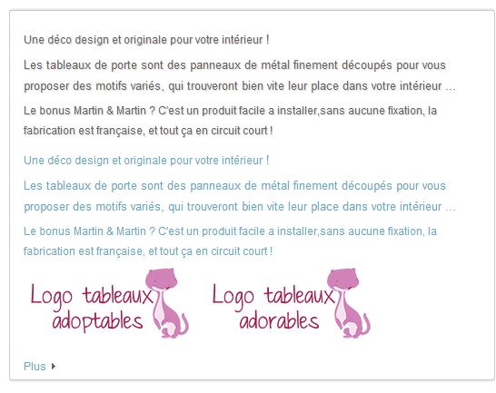

Eva Martin Posted November 14, 2013 Share Posted November 14, 2013 Bonjour, tous ! Je viens de nouveau a la pêche aux infos ! J'ai un souci, lorsque j'entre la description de mes catégories et sous catégories. La description est traitée comme un titre, j'ai l'impression. Les symptômes : Au début, j'avais la première phrase de mon texte qui était tronquée avec "..." à la fin, puis le texte était de nouveau affiché en dessous, cette fois en entier. Je me suis renseignée et suis allée modifier le code "truncate" dans mon fichier .tpl, si bien que maintenant, mon texte n'est plus tronqué, par contre, il apparait deux fois : la partie "titre", qui était auparavent tronquée, et la partie description, qui était déjà affichée avant ... Je n'arrive pas à trouver où se situe ce doublon sur mon back office, je vous mets une pièce jointe pour que vous voyiez le rendu en front office ... Ca fait pas très propre, si qq'un a une illumination je lui fais un bisou ! N'hésitez pas a demander + d'infos si besoin Merci d'avance! Link to comment Share on other sites More sharing options...

coeos.pro Posted November 14, 2013 Share Posted November 14, 2013 le problème viens du fichier www.martin-et-martin.fr/themes/SA2_pure-2-7/category.tpl change : {if $category->description} <div class="cat_desc"> <p>{$category->description}</p> <a href="#" class="lnk_more">{l s='More'}</a> </div> {/if} par: {if $category->description} <div class="cat_desc"> {if strlen($category->description) > 120} <p id="category_description_short">{$category->description|truncate:120}</p> <p id="category_description_full" style="display:none">{$category->description}</p> <a href="#" onclick="$('#category_description_short').hide(); $('#category_description_full').show(); $(this).hide(); return false;" class="lnk_more">{l s='More'}</a> {else} <p>{$category->description}</p> {/if} </div> {/if} et force la compilation smarty pour être sûre Link to comment Share on other sites More sharing options...
Eva Martin Posted November 15, 2013 Author Share Posted November 15, 2013 Ah zut ça ne marche pas top : Le code que tu m'as dit de copier était déjà dans le fichier .tpl. J'ai quand même recopié car il y avait une petite différence : <p id="category_description_short">{$category->description|truncate:120}</p> que j'avais moi-même déjà changé en "truncate:600". Du coup j'en reviens exactement au point de départ : la première phrase de ma description est considérée comme un titre, tronquée, puis la description elle-même apparait en entier en dessous. Une autre idée ?? Merci bcp de vous intéresser à mon cas ! Link to comment Share on other sites More sharing options...

joan_louis Posted November 21, 2013 Share Posted November 21, 2013 (edited) en fait tu as mis des <p> dans ton texte et donc ca casse le template si tu as vraiment besoin de mettre des <p> remplace <p id="category_description_short">{$category->description|truncate:120}</p> <p id="category_description_full" style="display:none">{$category->description}</p> par <div id="category_description_short">{$category->description|truncate:120}</div> <div id="category_description_full" style="display:none">{$category->description}</div> Edited November 21, 2013 by joan_louis (see edit history) Link to comment Share on other sites More sharing options...
