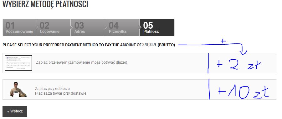

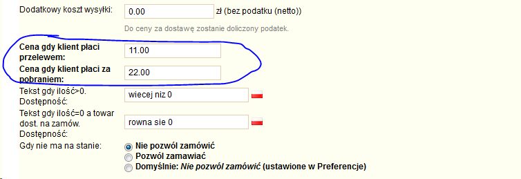

marcin1987a Posted November 13, 2013 Share Posted November 13, 2013 Witam Chciałbym zwrócić się o pomoc do forumowiczów o powiedzenie lub jakies wskazówki odnośnie mojego problemu Ogólnie temat jest taki iż chciałbym aby można było w adminie dla każdego produktu dodać dodatkową wartość przy przelewie dodatkową wartość przy pobraniu Dodawanie tej wartości powinno się odbywać na końcu , w podsumowaniu (chociaż może być wcześniej jeżeli jest taka możliwość) Na załączonym screenie 1.jpg pokazuje o co chodzi Pierwszy etap czyli dodanie inputów w panelu admina przy produkcie jest już zrobione (zał 2.jpg ) Również baza przyjmuje wartości które przekazuje natomiast gdy chce wyswietlic np w wierszu wartosci poprzez: displayPrice price=$product.add_platnosc_przelew displayPrice price=$product.add_platnosc_pobranie Pokazuje 0,00 zł. Z góry dziękuje za odpowiedź. Pozdrawiam Link to comment Share on other sites More sharing options...
