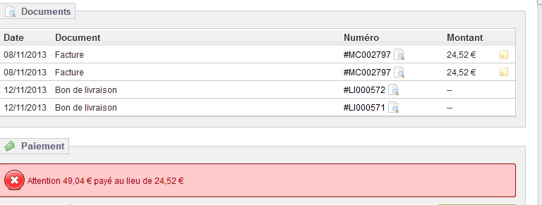

villa6 Posted November 13, 2013 Share Posted November 13, 2013 (edited) Bonjour, depuis l'upgrade vers ps1.5.6, toutes les factures et bons de livraisons antérieurs à l'upgrade apparaissent en double côté bo. Avec la mention payées en double pour les commandes payées par cb que j'ai passé depuis du stade en cours de livraison à livré. Cela fausse les stats mensuelles en page d'accueil du bo, mais pas celles de la rubrique stats (une partie a par ailleurs disparu pendant l'upgrade). Les commandes enregistrées depuis ont bien une seule facture. Mais je m'inquiète de l'import pour la compta (j'aurai bien du en faire un avant l'upgrade). J'ai vu ces 2 posts au problème proche mais sans bien comprendre ce que je pouvais faire. http://forge.prestashop.com/browse/PSCFV-1331 http://www.prestashop.com/forums/topic/208965-double-paiement-pour-1-commande/ edit: J'ai regardé dans la bdd, dans la table ps_order_invoice les lignes sont doublées, il y a 2 ligne par id_order avec 2 id-order-invoice différentes. J'ai supprimé une ligne correspondant à une commande ancienne, cela supprime bien le doublon côté bo. Supprimer ligne par ligne? pour avoir un import de facture correct pour la compta. Cela fait pas mal de lignes. Edited December 3, 2013 by villa6 (see edit history) Link to comment Share on other sites More sharing options...

villa6 Posted November 15, 2013 Author Share Posted November 15, 2013 Bonjour, Merci pour vos réponses. Depuis hier et mon test sur un doublon effacé dans la bdd, je suis plutôt partante pour supprimer un à un les doublons dans la table ps_order_invoice, ça va jamais faire que 2h de boulot pas trop compliqué (donc à ma portée). J'aimerais seulement être sûre que supprimer des lignes dans cette seule table ne va pas entrainer des inconvénients supplémentaires. Mais si vraiment cela a un intérêt pour la team de regarder la bdd, je peux vous envoyer ça. Dans le fichier back up, la sauvegarde de la base que vous souhaitez voir c'est le fichier auto_upgrade_0005-v4.11.0....sql? j'ai également les précédents ( 1.4.8, 1.4.9). Je dois préciser j'avais un temps installé un module pdf_invoice-plus pour modifier les factures que j'ai désinstallé rapidement (n'offrait pas les modifications que je souhaitais). Peut être à l'origine du souci? j'avais également mal configuré la tva. Sinon rien à signaler. Un ps tout simple. Link to comment Share on other sites More sharing options...

villa6 Posted November 16, 2013 Author Share Posted November 16, 2013 (edited) Bonjour, Re, Eh bien une requête sql un peu compliquée En fait je pensais sélectionner 1 à 1 les lignes et cliquer sur supprimer. Je vous envoie la sauvegarde de la bdd par mail. Je regardais pour supprimer des doublons de ps_order_invoice parmi les factures des commandes qui étaient au statut en cours (de préparation ou livraison) avant l'upgrade. Et j'ai vu qu'elles ont des lignes doublées dans 2 autres tables ps_order_invoice_payment et ps_order_payment Les factures depuis l'upgrade ne posent toujours pas de problème (:-). Cordialement Edited November 16, 2013 by villa6 (see edit history) Link to comment Share on other sites More sharing options...

villa6 Posted November 20, 2013 Author Share Posted November 20, 2013 (edited) Bonjour, je suis intervenue sur ma bdd pour supprimer: - les lignes en double dans ps_order_invoice (concernaient toutes les factures avant upgrade) - et celles de ps_order_invoice_payment et ps_order_invoice (concernaient uniquement les factures en instance avant l'uppgrade dont le paiement était signalé doublé) Les statistiques mensuelles en page d'accueil du bo restent fausses (les paiements "doublés" restent pris en compte) . Je me suis aperçue que les factures avant upgrade ne contenaient plus de détail (pas vue avant intervention s'il y en avaient). La table ps_order_detail n'est pas vide mais la colonne id_order_invoice de cette table est vide. Je n'ai pas encore testé un import de facture car mon module d'import n'est pas compatible avec 1.5.6. Le but de l'upgrade étant aussi d'acquérir un module d'import compatible avec ciel (mon logiciel de compta) mais vu l'état des factures je me demande si je ne vais pas devoir les saisir à l'ancienne. Aucun effet sur la disparition de la case code réduction du panier. J'ai bien vu: http://www.prestashop.com/forums/topic/76184-resolu-affichage-case-reduction-lors-de-la-commande/ http://www.prestashop.com/forums/topic/227224-voucher-box-not-appearing-in-ff/page-2 http://www.prestashop.com/forums/topic/227224-voucher-box-not-appearing-in-ff/page-2 http://www.prestashop.com/forums/topic/218830-le-champs-bons-de-reduction-ne-saffiche-pas-dans-le-resume-du-panier/ Mais les solutions proposées ne fonctionnent pas dans mon cas (j'ai en plus les points fidélités qui ont disparu). Les tables loyalty et loyalty history ne s'affichent pas dans phpmyadmin et semblent vides. Les tables se seraient vidées pendant l'upgrade? mais pourquoi cela reste vide depuis(les nouvelles commandes n'ont pas générés de points). Problème de thème? Je vois que les thèmes sont doublés (2 default, 2 presta_news), mais j'avais testé la suppression de l'un des doublons en bo et cela avait effacé les 2 qui ont le même nom. Installer un autre thème? Tenter 1.5.6.1? Merci de votre aide. Edited November 20, 2013 by villa6 (see edit history) Link to comment Share on other sites More sharing options...

Gregory Roussac Posted November 25, 2013 Share Posted November 25, 2013 Bonjour, Effectivement je ne reproduis pas votre souci avec la dernière version du module et la 1.5.6.1 J'ai bien une seule facture pour #MC002797 . Par contre je n'ai pas de bon de livrasion. Donc je ne comprends pas comment vous avez pu avoir deux bons de livraisons. Pour cette commande, si il n'y avait de BL avant migration, il ne drvrait pas en avoir après migration. Donc le doublement des documents peut être du a autre chose, notamment un module ? Par contre je n'ai pas trop de solution, vous avez migré et de nouvelles infos sont entrées, mixer à partir de là devient quasi impossible sauf a comparer la base ligne par ligne et c'est quasi impossible de ne pas se tromper. Cordialement Link to comment Share on other sites More sharing options...
