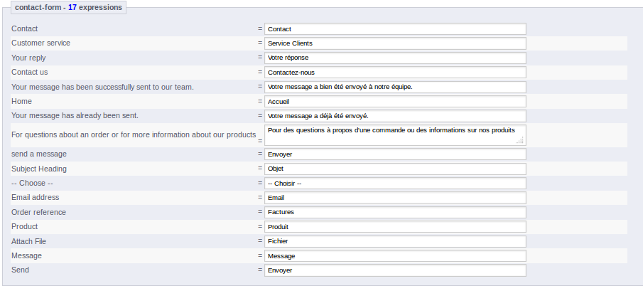

axi Posted November 12, 2013 Share Posted November 12, 2013 Bonjour, Pour un client, j'ai installé le thème http://themeforest.net/item/autumn-responsive-prestashop-theme/3848244 Je rencontre des difficultés à traduire certains champs, par exemple ceux du fichier product-sort.tpl. Dans le BO, rubrique traduction FO > theme automn, je trouve bien ces champs, je les traduits et enregistre. Dans themes/autumn/lang/fr.php, je retrouve bien mes lignes avec le md5 et la traduction mais j'ai l'impression que smarty ne le prends pas en compte. J'ai désactivé et vidé le cache, mis le répertoire cache en 777, remplacé le fichier controllers/AdminTranslationsController.php par le plus récent disponible sur github mais toujours pas mieux. Je ne pense pas que ça soit lié au thème et je ne trouve personne qui semble rencontrer ce problème. Je suis donc bloqué, quelqu'un aurait une piste de recherche pour moi? PS 1.5.6.0 Axi Link to comment Share on other sites More sharing options...

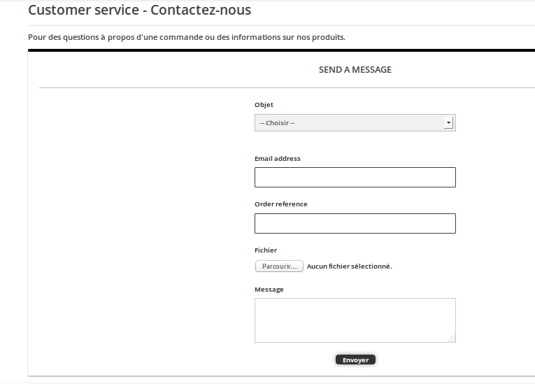

axi Posted November 26, 2013 Author Share Posted November 26, 2013 Je rajoute deux captures d'écrans pour clarifier un peu le problème Sur le traker, on m'indique que le problème n'est pas reproductible sur le theme par défaut. Une piste de recherche quelqu'un? Link to comment Share on other sites More sharing options...
