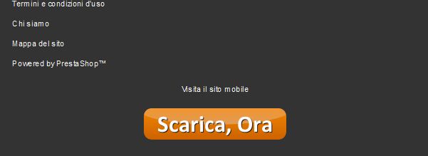

WB17 Posted November 21, 2013 Author Share Posted November 21, 2013 (edited) prova a usare invece il terzo esempio ....inserisci il vero nome del pdf al suo posto <p><a style="background:url('http://www.tentazioneshop.it/img/cms/scarica-la-guida-camminare-comoda-sui-tacchi.png')no-repeat;" alt="Scarica guida camminare comoda sui tacchi" href="http://www.tentazioneshop.it/download/metti_qui_il_nome_del_tuo_file.pdf"><span style="font-size: 12pt;">Scarica guida camminare comoda sui tacchi</span></a></p> si dovrebbe vedere il pulsante.... Tutto ok il link ed il pdf si scarica perfettamente grazie! Solamente il bottone si vede "tagliato", ti allego lo screenshot di com'è e di come dovrebbe vedersi, sapresti dirmi come posso fare? Bottone visualizzato Bottone intero Edited November 21, 2013 by WB17 (see edit history) Link to comment Share on other sites More sharing options...
ariom Posted November 21, 2013 Share Posted November 21, 2013 aggiungi width & height <a style="background:url('http://www.tentazioneshop.it/img/cms/scarica-la-guida-camminare-comoda-sui-tacchi.png')no-repeat;" width="200px" height="44px" alt="Scarica guida camminare comoda sui tacchi" href="http://www.tentazioneshop.it/download/metti_qui_il_nome_del_tuo_file.pdf"> Link to comment Share on other sites More sharing options...
WB17 Posted November 21, 2013 Author Share Posted November 21, 2013 aggiungi width & height <a style="background:url('http://www.tentazioneshop.it/img/cms/scarica-la-guida-camminare-comoda-sui-tacchi.png')no-repeat;" width="200px" height="44px" alt="Scarica guida camminare comoda sui tacchi" href="http://www.tentazioneshop.it/download/metti_qui_il_nome_del_tuo_file.pdf"> Sì l'ho fatto ed ho anche immesso lo stesso codice, purtroppo il bottone si vede sempre tagliato ... e il codice Html quando salvo lo visualizzo: <a style="background: url('http://www.tentazioneshop.it/img/cms/scarica-la-guida-camminare-comoda-sui-tacchi.png')no-repeat;" href="www.chetacco.it/download/10-Consigli-Per-Camminare-Comoda-Sui-Tacchi-Alti.pdf"><span style="font-size: 12pt;">Scarica, Ora</span></a> Link to comment Share on other sites More sharing options...
ariom Posted November 21, 2013 Share Posted November 21, 2013 usa questo <p class="center clearBoth"><a href="www.chetacco.it/download/10-Consigli-Per-Camminare-Comoda-Sui-Tacchi-Alti.pdf" width="200px" height="44px"><img src="http://www.tentazioneshop.it/img/cms/scarica-la-guida-camminare-comoda-sui-tacchi.png" /> </a> </p> risultato: 1 Link to comment Share on other sites More sharing options...
WB17 Posted November 21, 2013 Author Share Posted November 21, 2013 usa questo <p class="center clearBoth"><a href="www.chetacco.it/download/10-Consigli-Per-Camminare-Comoda-Sui-Tacchi-Alti.pdf" width="200px" height="44px"><img src="http://www.tentazioneshop.it/img/cms/scarica-la-guida-camminare-comoda-sui-tacchi.png" /> </a> </p> risultato: bottone.jpg Provato ora: Funziona perfettamente, grazie ancora di tutto! Link to comment Share on other sites More sharing options...
