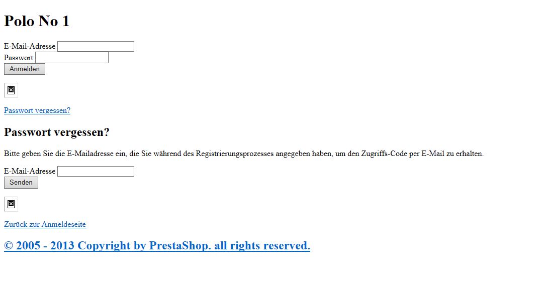

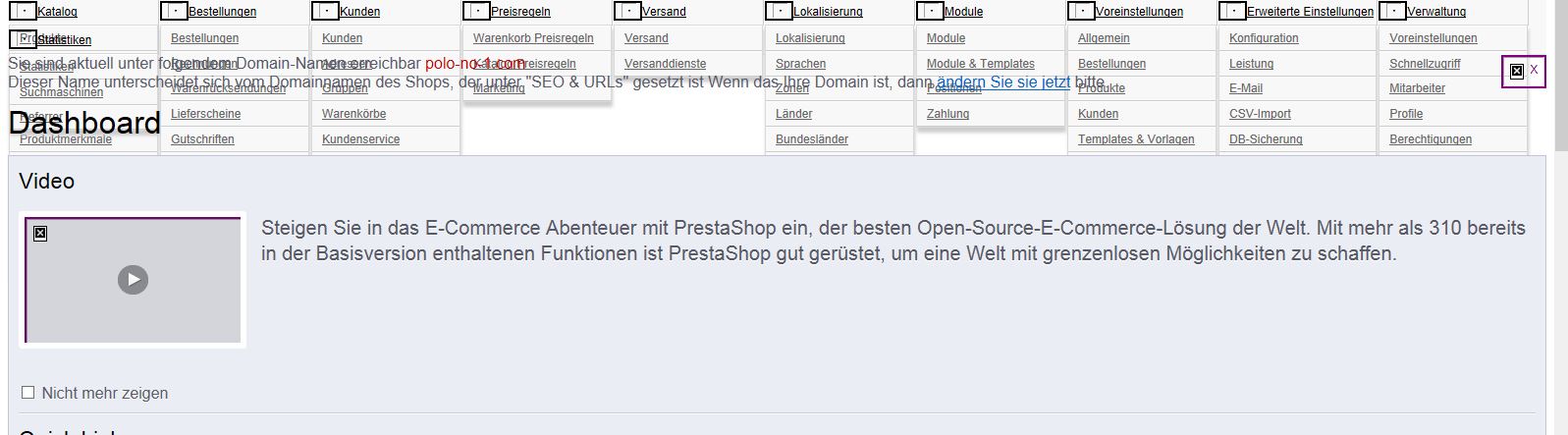

JavaPolo Posted November 11, 2013 Share Posted November 11, 2013 Hallo Zusammen, ich bin jetzt (endlich!) soweit, dass Prestashop installiert ist, jedoch ist die Darstellung des Admin-Bereiches etwas seltsam, Bilder und Icons werden überhaupt nicht angezeigt, stattdessen befindet sich immer ein Platzhalter an dieser Stelle. Außerdem sind die Texte total verschoben, ich weiß nicht wie ich das beheben kann. Ich habe es schon mit einem anderen Browser ausprobiert, habe die Cookies gelöscht und den Admin-Ordner neu geuploaded - hilft jedoch alles nichts. Mein Shop wird über internet24 gehostet, falls diese Info irgendjemandem etwas bringt. Ich hab zwei Screenshots anbei, damit man sich das ganze vorstellen kann. Für jede Hilfe bin ich sehr dankbar!!! :-) Link to comment Share on other sites More sharing options...
guest* Posted November 11, 2013 Share Posted November 11, 2013 Überprüfe die Einstellungen unter Voreinstellungen SEO & URLs > Shop URL festlegenDort ist deine Url des Shops anders eingetragen also wo er sich befindet. Überprüfe auch ob deine .htaccess am Server /root des Shops über ausreichend Schreibrechte verfügt (mindestens chmod 0750). Nach all diesen Einstellungen leere den Cache deines Browsers indem du die Taste F5 drückst und dich nochmal anmeldest. Link to comment Share on other sites More sharing options...
JavaPolo Posted November 12, 2013 Author Share Posted November 12, 2013 Danke für die Antwort. Unter dem Unterpunkt SEO & URLs hab ich nachgeschaut, die URL des Shops stimmt jedoch (okay, das ist zwar ein anderes Problem, an dessen Lösung ich erst später gehen wollte, aber der Shop funktioniert auch nicht, es zeigt immer noch die "Baustellen-Seite" an). Falls dieses Problem mit dem oben genannten zusammenhängt, bin ich natürlich auch hier für jede Hilfe dankbar. Aber ansonsten ist es mir jetzt erst einmal wichtig, dass die Admin Seiten funktionieren. (Der Shop ist auf "aktiv" gesetzt, daran liegt es also schon mal nicht). Das mit dem .htaccess versteh ich leider nicht wie ich das überprüfen kann. Könntest du mir das bitte etwas genauer erklären? Ich hab die Datei gesucht, damit ich über filezilla die Rechte verändern kann, hab sie aber nirgendwo gefunden. Muss ich hier meinen Host kontaktieren?? Ich bin absoluter Neuling auf dem Feld, sorry!! Link to comment Share on other sites More sharing options...
