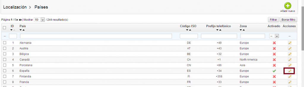

nadie Posted November 11, 2013 Share Posted November 11, 2013 Te adjunto imágenes, que siempre queda mas bonito. XDDDDDD Imagen 1 Pestaña - Localización -> Países Adjunto Imagen: Imagen 2 Editar País o Países "En cuestión" Adjunto Imagen Imagen 3 Ficha de edición del País -> Opción -> Formato del código postal. Adjunto Imagen Como ves en la imagen gráfica, cuando colocas en el formato "N" significa un dígito, si colocas 4 "N", son 4 dígitos, si colocas "L" es una letra, si lo quieres dejar con "4" numeros, coloca en el formato 4 "N", esto lo haces en la ficha de ediciones de los países, en los que quieres retocar el formato del código postal. Link to comment Share on other sites More sharing options...
