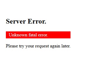

Yika Posted November 22, 2013 Author Share Posted November 22, 2013 Definitivamente creo que voy a tener que cambiar de servidor, esto no tengo manera de hacerlo funcionar, si para subir los productos tengo todos estos problemas, cuando estén subidos y la web terminada con 5000 productos o mas no quiero ni pensarlo, ahora después de volver a intentarlo me vuelve a salir el error Internal Server ErrorThe server encountered an internal error or misconfiguration and was unable to complete your request. Please contact the server administrator and inform them of the time the error occurred, and the actions you performed just before this error. More information about this error may be available in the server error log. Apache Server at www.miweb.com Port 80 Intento entrar en el servidor para ver el log y me encuentro con esto: el servidor esta petado y no puedo ni entrar a través del vendedor de hosting, bueno espero si alguien tiene alguna otra idea, si no lamentablemente me tengo que cambiar de servidor ya que en este todo son problemas Link to comment Share on other sites More sharing options...
