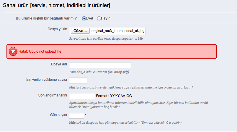

tasarimci Posted November 9, 2013 Share Posted November 9, 2013 Merhaba, PrestaShop™ 1.5.6.0 ile sadece indirilebilir ürün satışı yapmak istiyorum. Ancak ürünleriminin kimi 5mb, kimi ise 500mb. a kadar çıkıyor. Ancak yazılım 'Server'inize izin verilen max. dosya boyutu: 32 Mb' demesine rağmen 5mb. üzerindeki dosyaları iklememe izin vermiyor ve 'Hata!: Could not upload file' hata mesajını veriyor. Bu hata mesajı neden geliyor ve yükleme boyutu ihtiyacım olan boyuta nasıl çıkarabilirim. Herkese yardımları için şimdiden teşekkür ederim. Link to comment Share on other sites More sharing options...

tasarimci Posted November 10, 2013 Author Share Posted November 10, 2013 aynı anda değil tek tek Ne yazık ki ana dizine yüklediğim php.ini ile de 13,2 mb lık fotoğrafı yüklemeyi basaramadım. hata mesaj ekranını bu mesajıma ekledim. simdi htaccess dosyasına verdiğiniz kodları eklemem gerekiyor. Son bahsettiğiniz buydu. Acaba size göndersem siz ekleyip bana gönderebilir misiniz? htaccess.txt Link to comment Share on other sites More sharing options...
