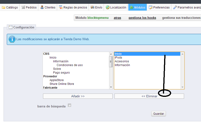

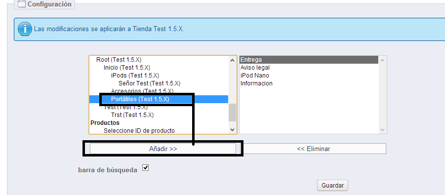

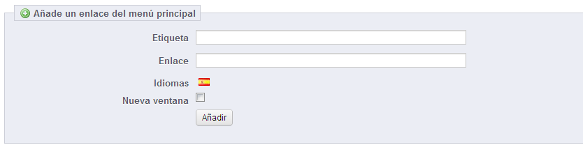

nadie Posted November 8, 2013 Share Posted November 8, 2013 Lo primero de todo para quitar el elemento "Inicio" del menú horizontal superior y añadir un enlace que simplemente lleve a la pagina principal sin desplegable, solo tienes que ir a la pestaña Módulos -> Módulos y quitar el elemento "Inicio" del menu horizontal, y luego añades uno manualmente que se llama "Inicio" con la url principal de la tienda. Adjunto Imagenes 1. Imagen - Quitar elemento Inicio - Menu Horizontal Superior 2. Imagen - Añadir elemento "Inicio" menu horizontal superior. Mas información en esta guía: http://victor-rodenas.com/2012/09/26/guia-configurar-menu-horizontal-en-prestashop-1-5/ Cambien si te fijas en la imagen que te adjunto a-continuación aparecen las categorías que tienes creadas en tu tienda, con solo arrastrar la categoría que tu quieras que aparezca esa categoría aparecerá en el menu horizontal superior, vas arrastrando las categorías que quieres que se vean en el menú. Adjunto Imagen Si por otro lado quieres agregar las categorías, pero que no salgan las subsubcategoris de esas categorías en un desplegable al pasar sobre ellos el raton, puedes añadir enlaces manuales simplemente. ---- Tambien, añado que si quieres ordenar los elementos del menú sin tener que quitar y añadir enlaces cada vez que quieras colocar uno encima de otro, tienes este modulo gratis: http://www.prestashop.com/forums/topic/213782-m%C3%B3dulo-gratuito-para-ordenar-el-men%C3%BA-horizontal/ Link to comment Share on other sites More sharing options...

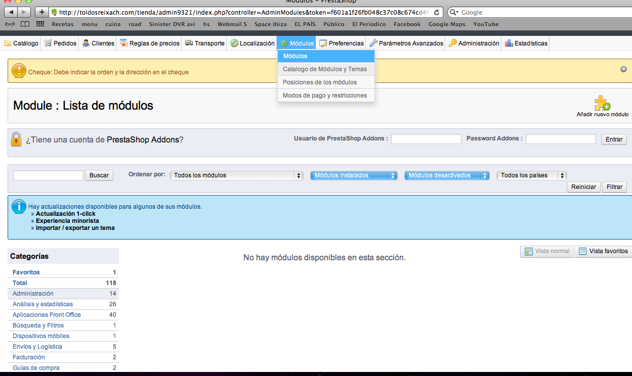

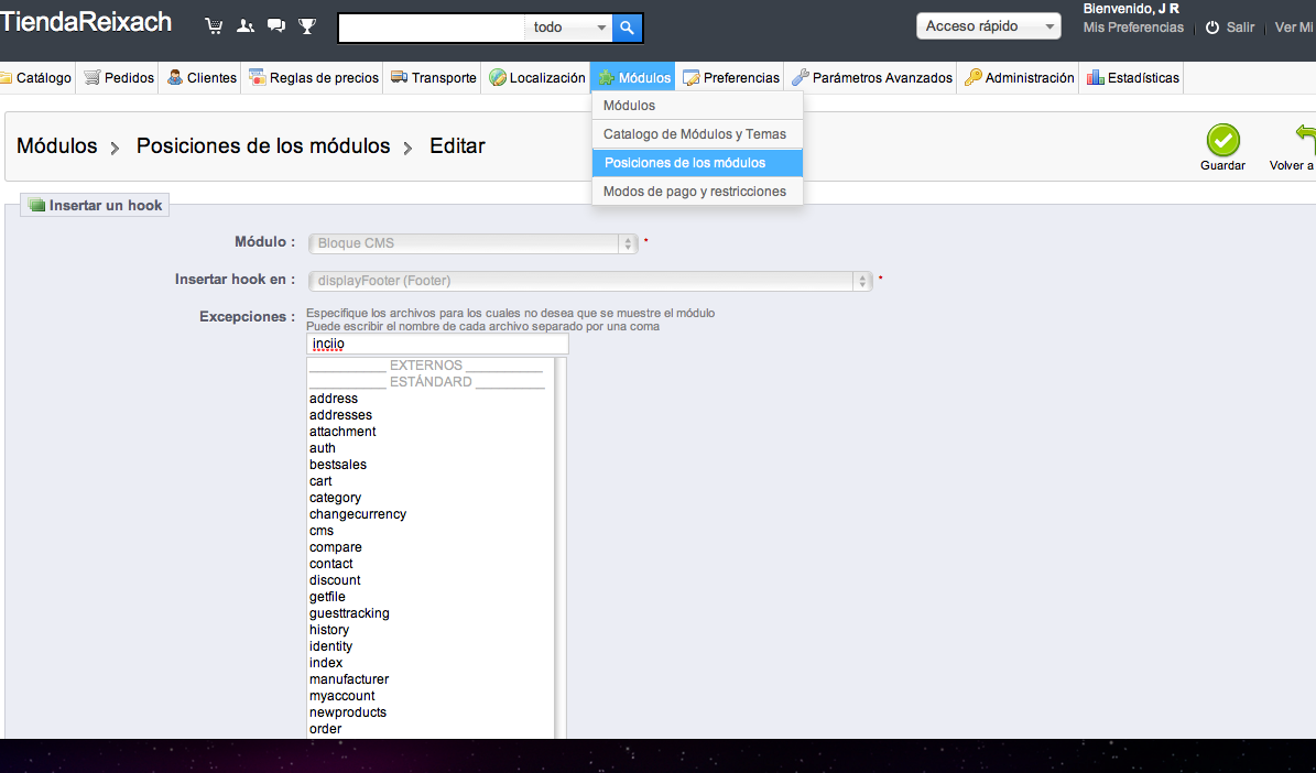

weixach Posted November 8, 2013 Author Share Posted November 8, 2013 Buenas noches. Cuando entro en el apartado Modulos no consigo encontrar la misma pantalla que me has adjuntado. Me figuran unas pantallas que no se donde ir para encontrar la misma pestaña que la tuya. Adjunto dos capturas para que veas por donde me he movido a ver si es que no tenemos la misma versión o bien he confundido de sitio. Link to comment Share on other sites More sharing options...
