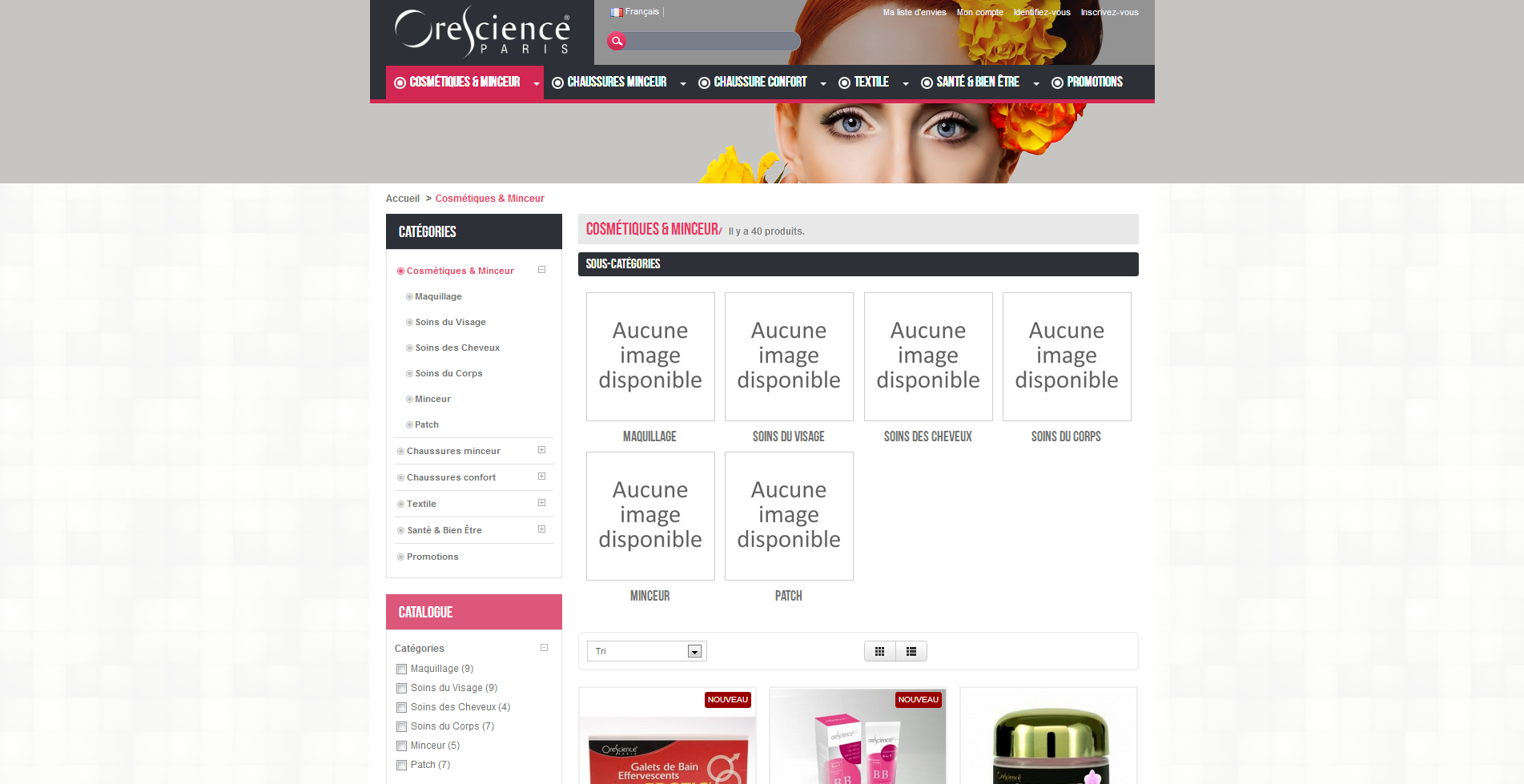

Bonjour,
Sur mon site http://orescience.fr j'aimerais supprimer les sous catégories qui apparaissent (voir pièce jointe). Je ne parviens pas à trouver le fichier à modifier le seul que je parviens à trouver est le fichier CSS mais je ne trouve pas la partie du code qui me permettrait de retirer ce bloc. Comment puis-je faire pour trouver ce code sans fouiller dans chaque fichier sur mon serveur ?
Merci d'avance
Ok donc dans le fichier category.tpl de ton thème, tu dois supprimer ou commenter ces lignes :
        {if isset($subcategories)}
        <!-- Subcategories -->
        <div id="subcategories">
            <h3>{l s='Subcategories'}</h3>
            <ul class="inline_list">
            {foreach from=$subcategories item=subcategory}
                <li class="clearfix">
                    <a href="{$link->getCategoryLink($subcategory.id_category, $subcategory.link_rewrite)|escape:'htmlall':'UTF-8'}" title="{$subcategory.name|escape:'htmlall':'UTF-8'}" class="img">
                        {if $subcategory.id_image}
                            <img src="{$link->getCatImageLink($subcategory.link_rewrite, $subcategory.id_image, 'medium_default')}" alt="" width="{$mediumSize.width}" height="{$mediumSize.height}" />
                        {else}
                            <img src="{$img_cat_dir}default-medium_default.jpg" alt="" width="{$mediumSize.width}" height="{$mediumSize.height}" />
                        {/if}
                    </a>
                    <a href="{$link->getCategoryLink($subcategory.id_category, $subcategory.link_rewrite)|escape:'htmlall':'UTF-8'}" class="cat_name">{$subcategory.name|escape:'htmlall':'UTF-8'}</a>
                    {if $subcategory.description}
                        <p class="cat_desc">{$subcategory.description}</p>
                    {/if}
                </li>
            {/foreach}
            </ul>
            <br class="clear"/>
        </div>
        {/if}
