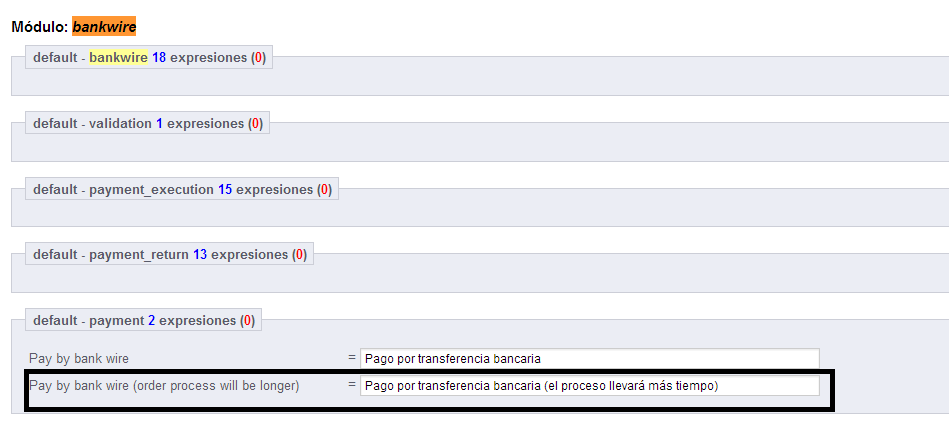

alabrisa Posted November 8, 2013 Share Posted November 8, 2013 Hola, Quisiera configurar tanto el mensaje que le llega al cliente cuando seleccion la transferencia bancaria como el texto que pone junto al logo para seleccionar la transferencia bancaria (concretamente quiero quitar lo de "el proceso llevará mas tiempo". Muchas gracias de antemano. Link to comment Share on other sites More sharing options...
nadie Posted November 8, 2013 Share Posted November 8, 2013 Hola, Las traducciones/textos generales del modulo de "Transferencia Bancaria", las puedes cambiar en la pestaña Localización -> Traducciones /Traducción de mensajes Dentro de dicha pestaña busca el bloque llamado: Modificar traducciones Señala: Traducciones de los módulos instalados -> Plantilla con la que estés trabajando -> Pinchar Bandera Española En ese momento, veras un cuadro de traducciones, busca el bloque llamado: Módulo: bankwire Despliega los bloques de ese bloque (en este caso creo que dentro de dichos bloques es el bloque "Payment" para cambiar lo del texto"llevara mas tiempo"), y cambia los textos. (Puedes cambiarlo o dejarlo en blanco, lo que prefieras) ------- Luego si quieres cambiar los textos de los mails, que recibe el cliente en referencia al modulo de transferencia bancaria, dentro de la misma pestaña Localización -> Traducciones /Traducción de mensajes en el bloque llamado: Modificar traducciones Señala: Traducciones de las plantillas -> Plantilla con la que trabajas en tu tienda -> Pinchar bandera Española En ese momento, se te abrirá un cuadro de traducciones, en ese cuadro de traducciones, pulsa en: Emails estándard: y busca el email llamado "bankwire.html y bankwire.txt" -------- Tambien te digo la forma manual, traducciones del modulo las puedes cambiar tambien en: /modules/bankwire/translations/es.php o si tienes las traducciones del modulo sobreescrito en tu plantilla, fichero: /themes/plantilla/modules/bankwire/translations/es.php Traducciones de los emails referente a este módulo especifico: /mails/es/bankwire.html /mails/es/bankwire.txt O si tienes las traducciones de los emails, sobreescrito en tu plantilla seria en: /themes/plantilla/mails/es/bankwire.html /themes/plantilla/mails/es/bankwire.txt Lo que si supongo que sabes, es como configurar los datos del modulo de transferencia bancaria, tipo propietario de la cuenta, numero de cuenta, etc.. que eso lo puedes configurar en la pestaña "Módulos -> Módulos" en la configuración del módulo llamado: Trasferencia bancaria 1 Link to comment Share on other sites More sharing options...
nadie Posted November 8, 2013 Share Posted November 8, 2013 Te una imagen como acompañamiento que siempre mola mas. Imagen 01 (Lo de "el proceso llevara mas tiempo") Adjunto Imagen 1 Link to comment Share on other sites More sharing options...
