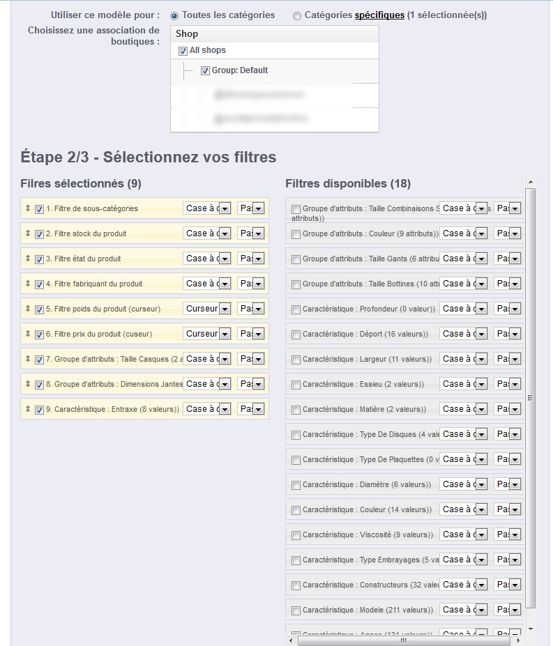

Neecolas Posted November 8, 2013 Share Posted November 8, 2013 (edited) Version : prestashop 1.5.6 en multiboutique Bonjour J'utilise la navigation à facette avec un filtre personnalisé qui fonctionne très bien jusqu'au momment ou je souhaite le modifier: - Je choisis toutes les catégories, on me propose 22 filtres - Jen choisis 12 et il en reste donc 10 - Je reviens plus tard pour changer l'ordre ou ajouter un filtre, je clique sur modifier et la gros problème : ça ne m'affiche que 7 des filtres sélectionnés et 4 restants. Je reclique sur : toutes les catégories (ça n'était plus coché) et la les autres filtres réaparaissent mais comme n'étant pas sélectionnés. Il semblerait que l'enregistrement des filtres ne se fasse pas correctement. Je suis emmené à les changer régulièrement et c'est quand même dommage de devoir refaire le filtre en partant de 0 à chaque fois surtout que la fonction modifier existe. Merci par avance pour vos réponses Edited November 8, 2013 by Neecolas (see edit history) Link to comment Share on other sites More sharing options...

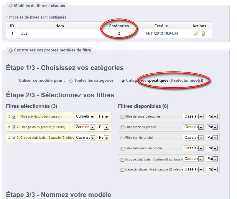

WS12 Posted November 14, 2013 Share Posted November 14, 2013 Bonjour, Je soupçonne un bug... j'aimerais d'autre "témoignages", avec description de ce que vous avez fait avant pour faire une remontée. Perso, ce que j'ai constaté, c'est que lorsque je modifie un modèle, il "perd" la mémoire des catégories associées (sélectionnées). Dans la ligne "modèles de filtres existants", il y a bien le nombre de catégories sélectionées (2 dans le shoot écran en pj) mais en face du bouton radio "catégories spécifiques", j'ai la mention "0 sélectionnée(s)". Il semble que si je corrige ce point avant de valider la modif, je ne perd pas mon modèle. NB : mon site 1.5.6.0 n'est pas multiboutique. J'ai également un site 1.5.4.1 sur lequel je n'ai pas ce souci. Virginie PS si quelqu'un parle anglais "fluently", je suis preneuse d'une traduction. Merci Link to comment Share on other sites More sharing options...

WS12 Posted November 19, 2013 Share Posted November 19, 2013 Bonjour, Vous pouvez préciser "Une fois modifier ça me remet des filtres (pas tous) mais ça ne me les place pas dans les filtres sélectionnés alors qu'ils l'étaient.". D'autre part, quand vous modifiez un modèle de filtre, si vous commencez par cliquer sur le bouton radio pour sélectionner les catégorie (étape 1/3) est-ce que ça vous recoche par défaut les bonnes catégories (moi oui) et du coup est-ce que ça "répare" votre pb de filtre perdus ? Virginie Link to comment Share on other sites More sharing options...

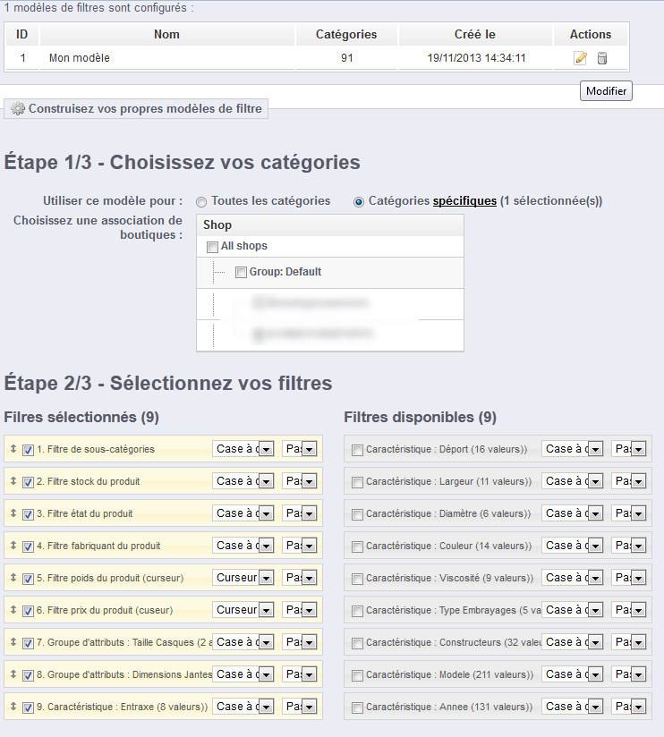

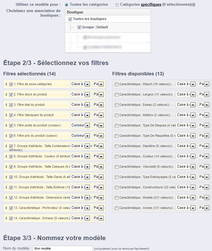

Neecolas Posted November 19, 2013 Author Share Posted November 19, 2013 Je joint des captures d'écran ce sera plus simple, j'ai fait les capture de 3 étapes : 1 - je créé mon modèle de filtre 2 - je demande à modififier mon modèle de filtre et les catégories ne sont plus sélectionnés et la plupart des filtres ont disparu 3 - je recoche "toutes les catégories", les filtres manquant sont revenus mais dans la liste de filtres disponibles (alors que certains avaient été sélectionnés) 1 Link to comment Share on other sites More sharing options...
