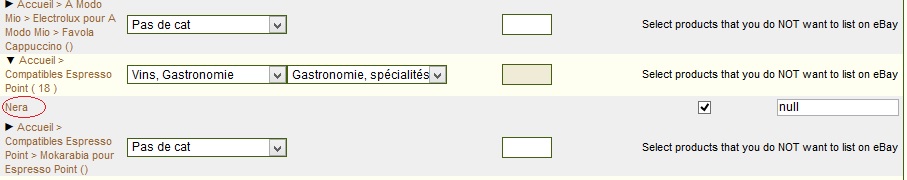

Thecoffeelovers Posted November 5, 2013 Share Posted November 5, 2013 (edited) Bonjour, Sur l'onget catégories du module eBay une partie de mes produits n'apparaît pas. Sur mes 7 catégories, il y en a une où un seul produit apparaît sur 5 et une ou aucun produit n'apparaît (c'est bon pour les autres catégories). Pourtant il y a des quantités sur ces produits, ils apparaissent bien sur ma boutique, ils sont correctement configurés, il y a déjà eu des ventes dessus... En pj les images qui correspondent. Merci pour votre aide. Camille Edited November 8, 2013 by Thecoffeelovers (see edit history) Link to comment Share on other sites More sharing options...

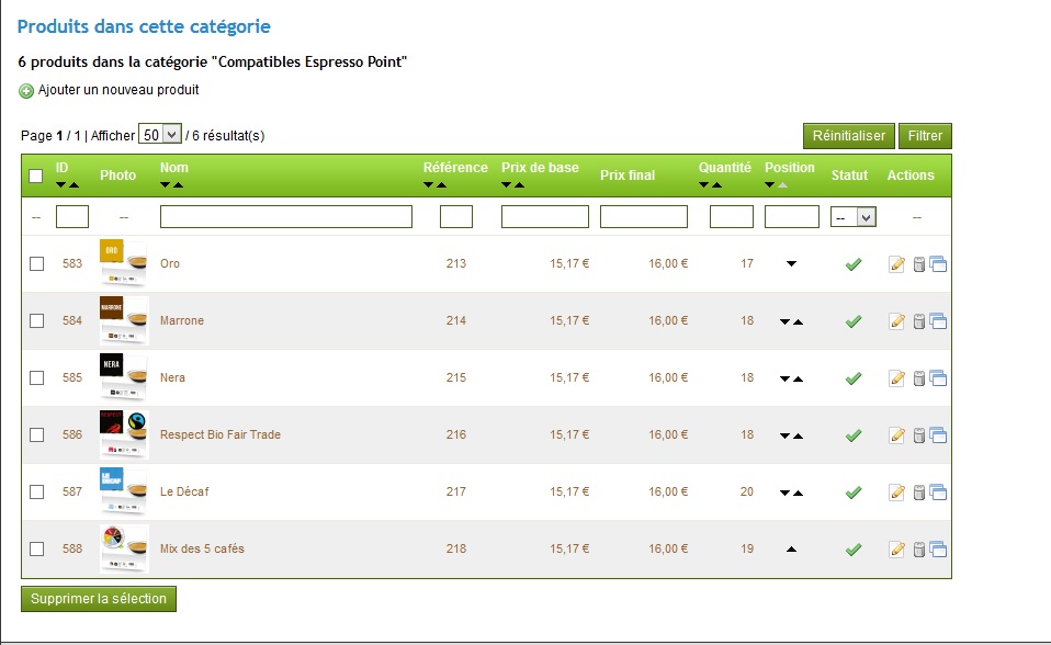

Thecoffeelovers Posted November 8, 2013 Author Share Posted November 8, 2013 If you check image 3 above which is a picture of the Categories tab under the Ebay module on Prestashop (I'm on version 1.4.9) you will see that only one product with 18 units appears under "Accueil > Compatible Espresso Point" (circled with a red line). While under the Prestashop category I do have 6 different products with stock (picture 2). Link to comment Share on other sites More sharing options...
